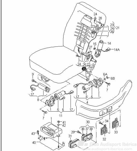

Chano de la Rosa Publicado 2 de Enero del 2019 Denunciar Publicado 2 de Enero del 2019 Hola chavales: Cómo me habéis ayudado tanto voy a abusar de vuestros conocimientos una vez más. Resulta que el asiento va hacia delante, sube, funciona el apoyo lumbar, pero no va hacia atrás. Hace dos días le corrí hacia delante y le di para atrás y funcionó pero ahora se me ha quedado delante del todo y no hay manera de que se mueva. Para delante suena el motor y para detrás no. ¿Hay forma de desbloquearlo y darle manual hasta que lo lleve al taller? Responder
RomuloTDI Publicado 2 de Enero del 2019 Denunciar Publicado 2 de Enero del 2019 En teoría no, al ser eléctrico ha de moverse mediante el correspondiente motor. Si sabes un poco de electricidad igual puedes arriesgarte a desmontarlo y revisar circuito, quizás solo sea limpiar conectores, no lo sé. Suerte y ya nos dirás Responder
Chano de la Rosa Publicado 2 de Enero del 2019 Autor Denunciar Publicado 2 de Enero del 2019 Intentare llegar a los conectores con el despiece Responder
Av@nt Publicado 2 de Enero del 2019 Denunciar Publicado 2 de Enero del 2019 LLeva unos reles en el asiento...mira a ver si es eso Responder
Chano de la Rosa Publicado 3 de Enero del 2019 Autor Denunciar Publicado 3 de Enero del 2019 hace 16 horas, Av@nt dijo: LLeva unos reles en el asiento...mira a ver si es eso Puedes darme alguna pista de como llegar a ellos? Responder
Av@nt Publicado 3 de Enero del 2019 Denunciar Publicado 3 de Enero del 2019 están debajo del asiento parte delantera derecha del copiloto, delantera izda del piloto.... Echa los asientos hasta atrás y con una linterna los veras suerte Responder
