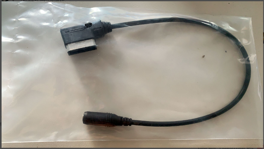

hace 7 minutos, javifull dijo:
Seguro que amazon tendras mil mas baratos que ese. Pero esa es la idea. Yo e puesto un cable que tenia por casa sin nada conectado a el
El que me quiere mandar el chino es este:
¿Es como el tuyo? Entonces al tener ese cable ¿te aparece el icono AUX en el menu, o es que ya aparece habilitado el icono AMI?
Es que me estaba volviendo loco porque pensaba que conectabas el movil a ese cable. Ahora lo he entendido diciendo que pones el cable pero sin nada conectado
hace 2 horas, tachee dijo:
No hay que habilitar AMI por AUX ni nada, es conectar un cable como ese para que te permita seleccionar esa salida en el MMI.
Cualquier cable que sea para AMI vale. Si el chino te manda ese a buen precio compralo, es solo para engañar al MMI
hace 1 hora, javifull dijo:

hace 2 horas, javifull dijo:
No me cobra nada el chino por el cable. Entendido todo. Por cierto a vosotros con el kit os vinieron las patillas metalicas para extraer el mmi? Es que las he visto por ahí y vale 7 pavos... Me parece excesivo para eso solo...
