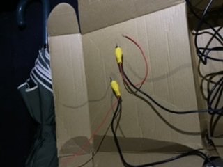

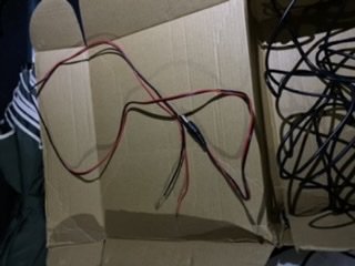

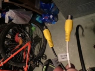

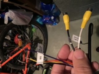

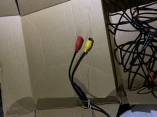

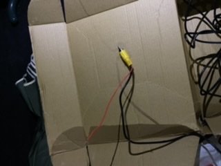

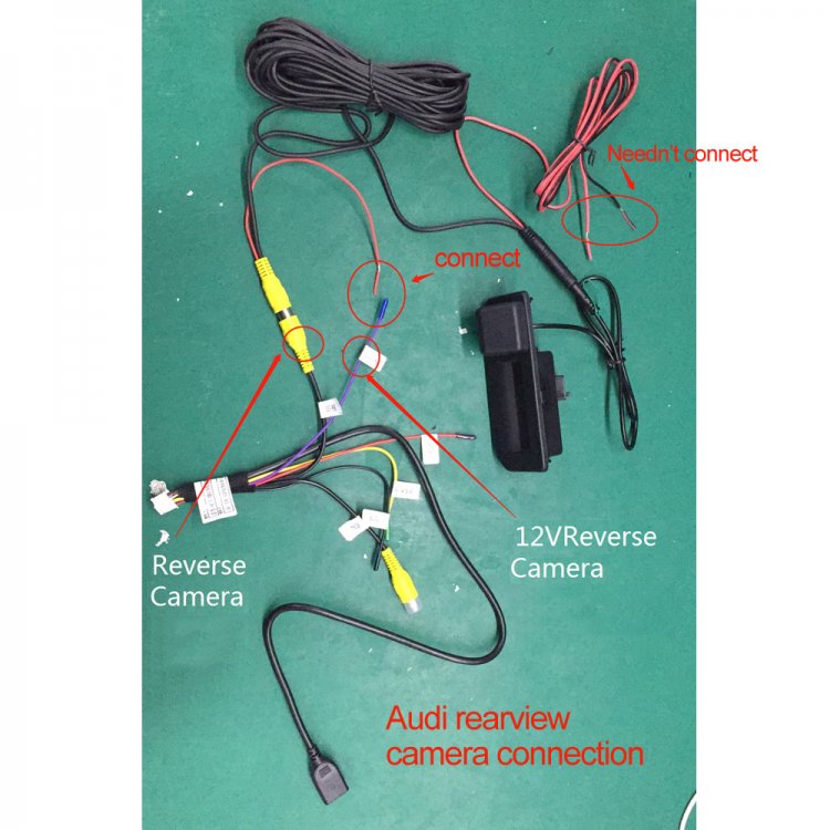

Adjunto envío fotos:
Las tres primeras son las que salen del interface y entiendo que son:
Negro= masa no hace falta conectar.
Rojo y amarillo= corriente no hace falta conectar.
Violeta= 12 voltios para conectar a cable rojo de salida video para decirle que la marcha atrás se ha activado.
Dos salidas= una para cámara trasera (reverse) y delantera (forward)
La cuarta y quinta foto:
Foto 4 extremo de cable de 6 metros con conexión video y corriente= entiendo que el video va conectado al interface y el rojo al violeta de 12v del interface.
Foto 5 el otro extremo del cable de 6 metros con conexión video y corriente= entiendo que el video va conectado al video de la cámara foto 6. Pero el rojo de corriente?.
Foto 6:
Cámara= El amarillo al video de la foto 5 y el rojo (corriente) a la clavija negra de la foto 7.
Foto 7:
La clavija negra a la clavija roja de la cámara. Pero el rojo de corriente y el negro donde?

De las tres primeras fotos que son de la interface, hay que coger , el rca "camera reverse", cable morado que es el posivo y el negro, que es el negativo.
En la foto 7, hay que conectar los cables que hemos cogido de la caja del interface. Quedando asi:
- RCA camera reverse con rca
- Cable negro a cable negro de la foto 7
- Cable morado a cable rojo de la foto 7

Yo en su día en las instrucciones tengo lo siguiente, y así lo voy a poner, como veis no es necesario conectar los cables traseros de la cámara, con las conexiones del "box" en la guantera debería ser suficiente, pronto lo haré... y si hay suerte pongo la delantera xD
