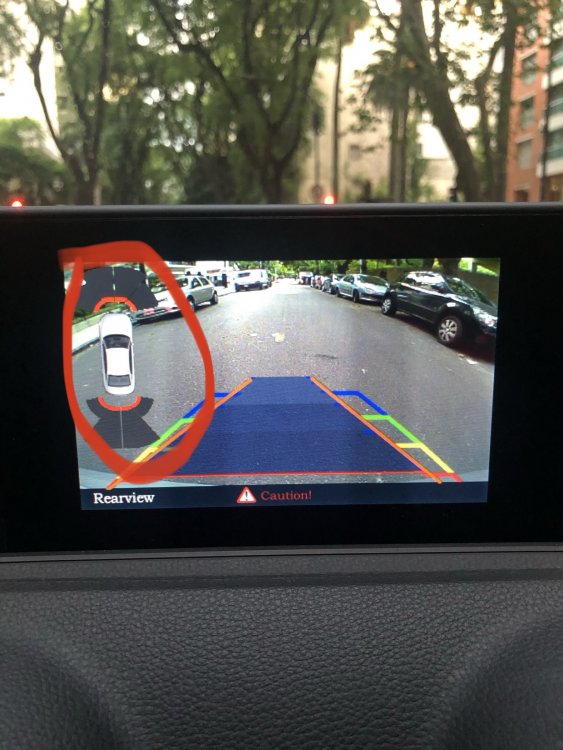

martinblanco20 Publicado 12 de Febrero del 2020 Denunciar Publicado 12 de Febrero del 2020 Hola les hago una consulta instale la camara trasera aftermarket con la interface de aliepress de carplay, mi pregunta es la siguiente yo lo hice pero tengo un problema que el radar de proximidad se ve el grafico pero la barras cuando hay un objeto no se mueven. Tengo sensores traseros y delanteros originales. Les pasa lo mismo? Responder
RAMGAR Publicado 12 de Febrero del 2020 Denunciar Publicado 12 de Febrero del 2020 Hola "martinblanco20" a mi también me pasa lo mismo. En el taller que me lo instalaron han quedado en mirar si con una actualización de software se solucionaría y sino me tendrían que poner un módulo dedicado solo para la cámara. Responder

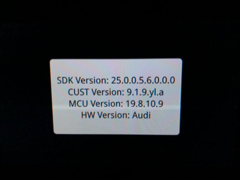

martinblanco20 Publicado 12 de Febrero del 2020 Denunciar Publicado 12 de Febrero del 2020 Si yo intente actualizar firmware y mcu pero hablar con los chinos es imposible. El mio es el carlinkit habra alguna pagina donde se pueda bajar los firmware?? Responder

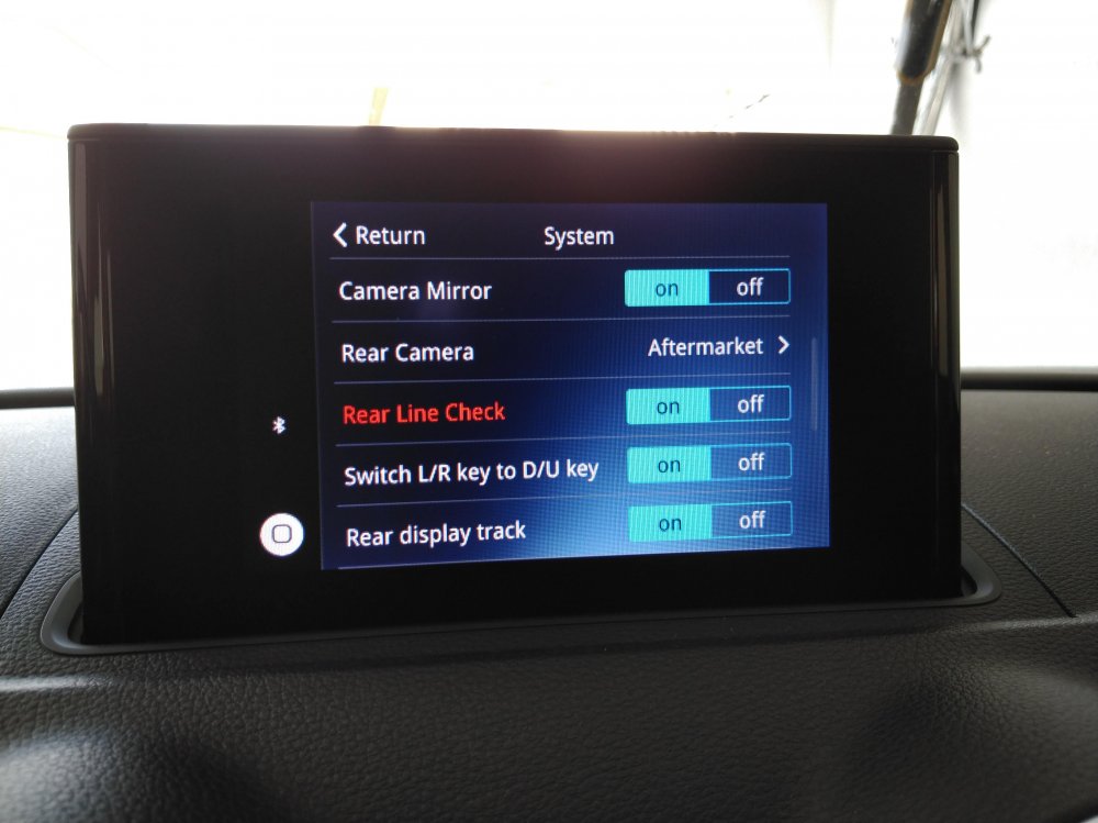

Retentro Publicado 9 de Marzo del 2020 Denunciar Publicado 9 de Marzo del 2020 Hola, hace meses que instalé el interface de android auto. Ahora me he animado y he pillado la cámara trasera pero no consigo que funcione. He probado a alimentar desde el cable morado, directamente a la luz de freno e incluso mediante un cargador de 12V. ¿Alguien sabe como hay que tener la configuración en los ajustes? ¿Qué condiciones se deben cumplir para que se muestre la imagen? ¿Solo con que tenga alimentación se muestra? Gracias. Responder
javifull Publicado 10 de Marzo del 2020 Denunciar Publicado 10 de Marzo del 2020 En 9/3/2020 a las 7:52, Retentro dijo: Hola, hace meses que instalé el interface de android auto. Ahora me he animado y he pillado la cámara trasera pero no consigo que funcione. He probado a alimentar desde el cable morado, directamente a la luz de freno e incluso mediante un cargador de 12V. ¿Alguien sabe como hay que tener la configuración en los ajustes? ¿Qué condiciones se deben cumplir para que se muestre la imagen? ¿Solo con que tenga alimentación se muestra? Gracias. Para las conexiones, es simplemente conectar el morado ( el activador de la camara) y el rojo juntos. Mas el negativo y el vga. Con eso va perfecta, ni conectar a luz, ni montar reles ni nada. Y en configuracion, eso es para activar si quieres ver o no las rayas , el icono del coche con los sensores y alguna cosa mas. Eso ya es a tu gusto . Saludos Responder
Retentro Publicado 10 de Marzo del 2020 Denunciar Publicado 10 de Marzo del 2020 Pues ya no se que mas probar, he medido en el cable morado y al meter la marcha atrás no hay 12V. ¿El coche tiene que estar arrancado?¿Hay que llegar a iniciar la marcha para que muestre imagen? Responder
javifull Publicado 10 de Marzo del 2020 Denunciar Publicado 10 de Marzo del 2020 Que va, con el contacto dado, pero sin arrancar ya te sale la imagen. Ademas, es inmediato, el modulo aun esta cargando, pero al meter marcha atras te saca la imagen. Cogiendo el positivo solo con el morado, la camara tambien funcionaba, pero de vez en cuando fallaba , muy de vez en cuando. Juntando morado y rojo funciona perfecto. Yo ya probé todas las combinaciones posibles, probado a poner en positivo de bombilla trasera, istalarlo con reles... Morado y rojo para positivo, y el resto de cables, negativo y rca Responder

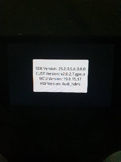

RAMGAR Publicado 14 de Marzo del 2020 Denunciar Publicado 14 de Marzo del 2020 En 12/2/2020 a las 19:07, martinblanco20 dijo: Si yo intente actualizar firmware y mcu pero hablar con los chinos es imposible. El mio es el carlinkit habra alguna pagina donde se pueda bajar los firmware?? En el taller donde me lo instalaron (Dynavin) me lo han actualizado a la última versión (adjunto foto), ahora la configuración está también en español que antes no figuraba este idioma, pero siguen sin funcionar las barras de desplazamiento. Han sacado un video y se lo enviarán al fabricante (que yo creo que es CARLINKIT). En lo referente a una página web para descarga de software está http://carlinkit.com/sy. Si consigues actualizar te agradecería publicases una foto de como queda la actualización para ver si coincide con la mía. Responder
