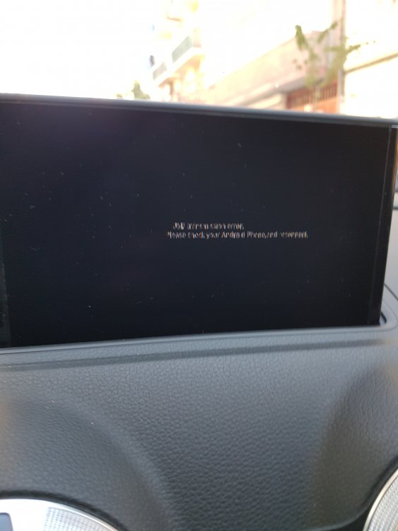

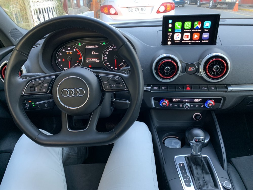

Bueno chicos... Avances, novedades, soluciones y problemas que he tenido:
- Módulo Android Auto/Carplay terminado de montar, versión Wireless.
- Cámara trasera montada y conectada.
Decir:
- En iPhone va todo de maravilla, con el de mi novia lo he conectado y lo detecta automáticamente, de hecho es sentarte en el coche, lo detecta el dispositivo y sale solo en la pantalla. Está visto que Apple ha hecho mucho mejor trabajo y quería que esto fuera a las mil maravillas...
- Con Android, en mi actual Samsung S8+, esto no pasa, con android está siendo un calvario, por más que miro por internet, resulta que; Android Auto Wireless sólo es compatible en EEUU, en el resto del mundo, no está activo, por lo que no existe un perfil en nuestros móviles que pueda detectar la radio y "saltar automáticamente", ni se le espera de momento, quizá cuando terminen de sacar la nueva versión de Android Auto, ya veremos.
Cuando lo enchufas con cable, suele ir bien, pero por ejemplo, si apagas y enciendes el motor, por que estas esperando a alguien o parecido, en el movil se queda como que sigue conectado al coche, y no lo vuelve a coger... o " da problemillas" y te dice que no detecta el móvil y que lo conectes.
Tampoco tengo muy claro que mi módulo sea el mejor de los que pudiera haber comprado, desde luego está bien, pero tengo dudas de si tendría que haber elegido otro... al final estas cosas no hay marcha atrás, viniendo de donde viene, te aguantas y punto. Por otra parte, "el chino" que me lo vendió, contestaba la hostia de rápido cuando me interesé por él y una vez comprado... ni caso, hasta que abrí disput* y ahora si me contesta... estoy en conversaciones con Aliexpress, por que según él, está probado en S8+ y verificado que funciona Wireless, y claro... si no es así, al menos que me devuelva la diferencia con el modelo normal, que son... 80€ fácil...

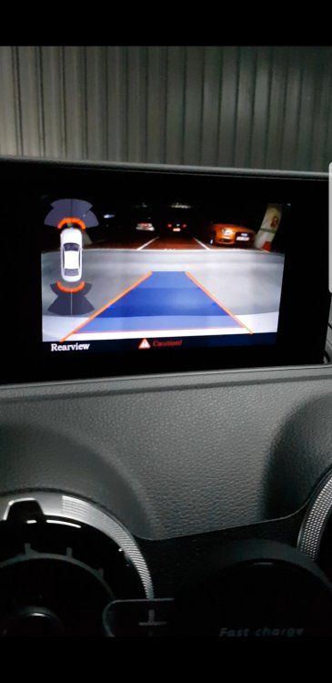

Macha atrás: Como ya he visto en bricos de aquí de otras cámaras que son sólo para traseras... cuando lo conectas marcha atrás, funciona perfectamente, hasta que arrancas, la imágen funciona a veces ó se ve negro... Tendré que meter un relé por medio como indican otros compañeros ó he visto por el foro.

Yo ahora mismo, e pedido las camaras trasera y delantera , que como tengo que hacer faena de pasar cables y todo el jaleo, supongo que ya tengo algun rato e faena. Y por desgracia no dispongo de mucho tiempo libre.

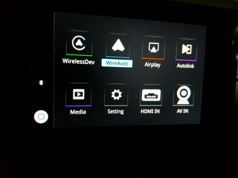

Tengo aluna pregunta; Veo que te marca entrada de HDMI. Tiene entrada de HDMI??

Guiller, pero no conecta via wifi por incompatibilidad con tu S8. Android auto saco ya la conexion via wifi hace mas de un año.
Si puedes, haz alguna prueba con otro movil
Editado por javifull
hace 8 horas, javifull dijo:
Sí, lo sé, pero no he conseguido conectarlo... según el vendedor es compatible con mi teléfono, pero no se conecta, el otro que tenía para probar era el iPhone, no tengo ningún otro de momento, intentaré probar estos días.
A la otra pregunta, sí, tiene entrada HDMI también, por lo que me ha dicho parece que he conectado mal la cámara trasera, no hay que conectar a la luz de marcha atrás, la conexión de encendido ha de salir de la propia caja del sistema, me ha mandado un par de cables que debo conectar... probaré.
La verdad que no estoy muy contento, se desconecta en marcha... no conecta lo del wireless.. me han dado opción de devolverlo, pero eso fijo que es una pasta y quebraderos de cabeza...

Me alegro mucho que ya tenga esa funcion. Y respecto a la camara, que te dice el chino, que le conectes todo a la interface, positivo y negativo??

Como terminaste por conectar las camaras??
