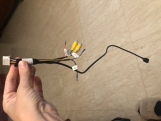

Nikam Publicado 1 de Noviembre del 2019 Denunciar Publicado 1 de Noviembre del 2019 Ya me llegó el pedido!, mi duda ahora es si el cable que os pongo en la foto es obligatorio ponerlo si no tengo cámaras . Del usb puedo pasar ni? Si la conexión Del móvil es wifi... el vendedor me ha dicho que lo necesito para la unidad flash, eso que es? por último, @javifull cómo has puesto el usb ahí? Has agujereado? Y el adaptador para poner el usb ya que quede tan bien integrado!?!? Responder

Retentro Publicado 1 de Noviembre del 2019 Denunciar Publicado 1 de Noviembre del 2019 hace 3 horas, Nikam dijo: Ya me llegó el pedido!, mi duda ahora es si el cable que os pongo en la foto es obligatorio ponerlo si no tengo cámaras . Del usb puedo pasar ni? Si la conexión Del móvil es wifi... el vendedor me ha dicho que lo necesito para la unidad flash, eso que es? por último, @javifull cómo has puesto el usb ahí? Has agujereado? Y el adaptador para poner el usb ya que quede tan bien integrado!?!? Si no vas a usar nada puedes dejarlo sin poner, la unidad flash es una memoria USB. Aunque no lo vayas a usar puedes dejarlo puesto y sacarlo todo por el lateral de la guantera para tener acceso en un futuro solo abriendo la tapa lateral. Responder
Nikam Publicado 1 de Noviembre del 2019 Denunciar Publicado 1 de Noviembre del 2019 PerfeCto, gracias. He leído que por el USB se escucha mejor la música que por wifi. Así que lo instalaré y lo dejaré dentro por ahora. graciass Responder
