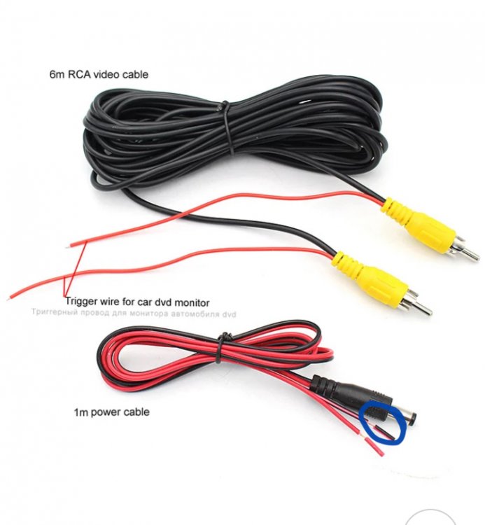

javifull Publicado 2 de Noviembre del 2019 Denunciar Publicado 2 de Noviembre del 2019 En 1/11/2019 a las 8:46, Nikam dijo: Ya me llegó el pedido!, mi duda ahora es si el cable que os pongo en la foto es obligatorio ponerlo si no tengo cámaras . Del usb puedo pasar ni? Si la conexión Del móvil es wifi... el vendedor me ha dicho que lo necesito para la unidad flash, eso que es? por último, @javifull cómo has puesto el usb ahí? Has agujereado? Y el adaptador para poner el usb ya que quede tan bien integrado!?!? Y los cables conectalos. El usb lo vas a necesitar para hacer la primera conexion en apple car o adroid auto. Tambien se utiliza para el reproducctor multimedia Responder

javifull Publicado 4 de Noviembre del 2019 Denunciar Publicado 4 de Noviembre del 2019 (editado) Guille; tu al final lo montaste conectando a la luz de marcha atras sin rele verdad?? En la foto de arriba ya se ve como nos juntan el rca ( video) con el positivo para sacarlo y tirarlo atras todo por el mismo sitio. Si a ese le ponen el negativo, que tambien lo tenemos en la caja, seria perfecto. Pero el negativo no tiene complicacion Editado 4 de Noviembre del 2019 por javifull Responder
