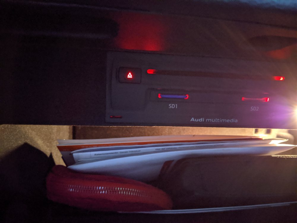

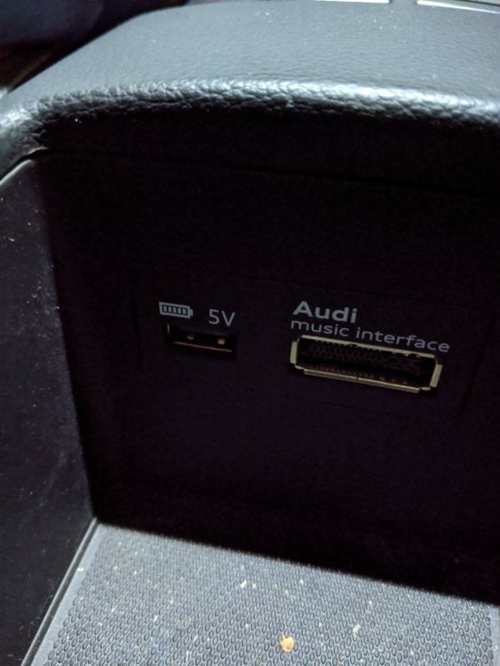

Entonces tu también llevas en el reposabrazos AMI y USB (de carga) solo?. Yo aparte de ese no tengo ningún USB más en el coche. En la guantera solo 2 tarjetas SD y DVD. Por eso me preocupa.
De todas maneras tu al AMI del reposabrazos conectas algo? Entiendo que no. Que te conectas x wifi a la interfaz china. Lo de decirle al chino lo del AMI es por algo interno de la interfaz no?
Pongo fotos:

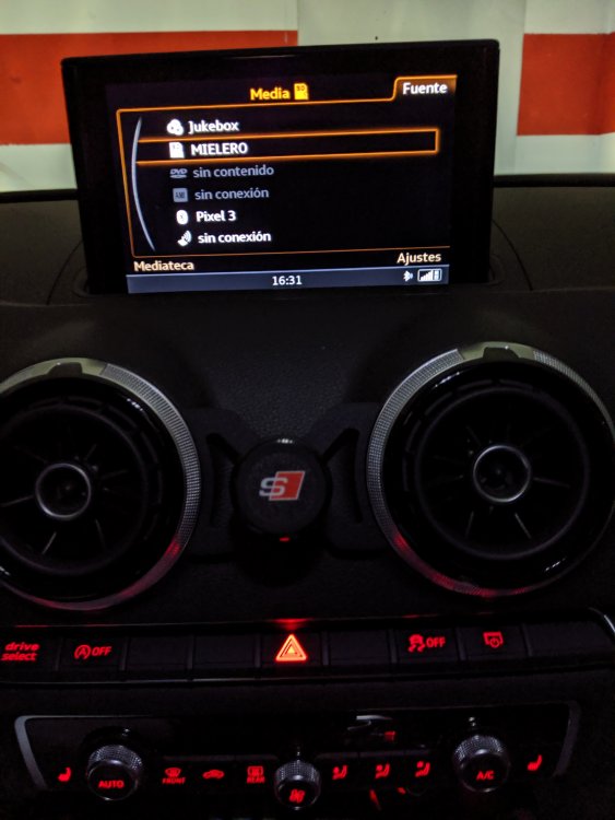

El tuyo es mas bueno! Tu tienes el MMI plus con pantalla de 7". El mio es el de 5,8" y sin usb en reposabrazos .
Pasale al chino la primera foto por si acaso cambia algo, pero no creo que cambie.

Ya le he pasado las mismas fotos. Entonces el Usb que nos dan con la caja tu lo usas para algo?
Con mi coche entiendo que el usb del reposabrazos solo es para cargar.
Y el movil, para que me funcione android auto, entiendo que tengo 2 opciones: la primera conectarlo por wifi (sin cables) y la segunda conectarlo al usb que viene con la caja. Es así?
Si lo conecto de la primera forma, via wifi, entonces el usb de la caja china me queda libre para poder conectar otras cosas no?
Y con el AMI que podría hacer?
Me gustaría sacar el usb que trae la caja china por al lado del mechero o en el reposabrazos, pero me imagino que el cable es corto. Se puede poner un alargador?

El usb que te dan, va conectado a la caja, es para conectar el movil para hacer las primeras conexiones, y para utilizarlo como reproductor. Desde allí puedes reproducir los videos y de todo.
Las conexiones que te tienes de serie, van a seguir haciendo lo mismo.
Si no me equivoco, tendras que tener un cable conectado al AMI, si no tienes nada conectado allí, en el mmi ,no vas a poder seleccionar esa salida, y aunque la imagen que provenga de la caja si se podra ver, necesitas seleccionar esa salida para que salga el sonido de todo lo que provenga de la caja.
No se si en los MMI que van con cable aux podrán selecionar esa fuente sin tener ningún cable allí conectado
