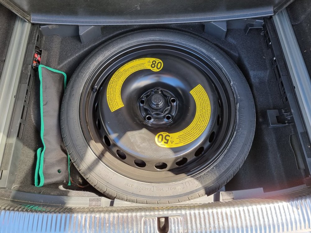

Buenas tardes. Tengo el allroad con el subwofer y entra.20220914_152343.jpg.27c9ff189d46dec7534dd46b502d1e32.jpg

Eso es, el inflador al lateral derecho, y las herramientas al cofre del fondo del maletero.
El subwofer se queda donde está sin problema.

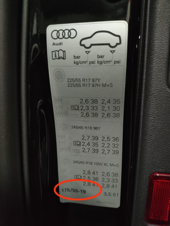

Hola, una duda que veo en el coche en la pegatina de las presiones de neumáticos me viene esta medida: 175/55-19 no será esta medida la que debo llevar en rueda de repuesto ??? A ver si es esa la homologada para el Allroad.
Que me decís ? Ayuda que voy a comprar ya la rueda de galleta y no sé si la 175/55-19 o la T125/70 R19...
Un saludo

hace 1 hora, Mielinos dijo:
Un saludo
Tendríamos que saber que rueda llevas homologad en ficha y que rueda llevas puesta actualmente.
Con eso te podríamos decir cual de los dos medidas te corresponde.

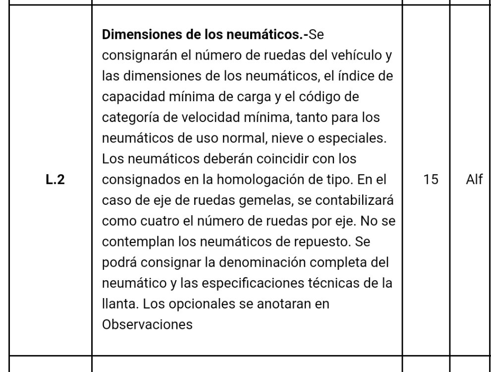

Hola,
Ese dato de rueda homologada no lo veo en la ficha, a no ser q sea en el apartado L.2 que pone la de 225/55R17 97Y
En ese apartado pone en internet que no se contemplan los neumáticos de repuesto...
Saludos
Justo ahora, Harigami dijo:
Mirando en equivalencias.info te diria que la adecuada es 175/55/19, que es la medida que te viene en la pegatina.
