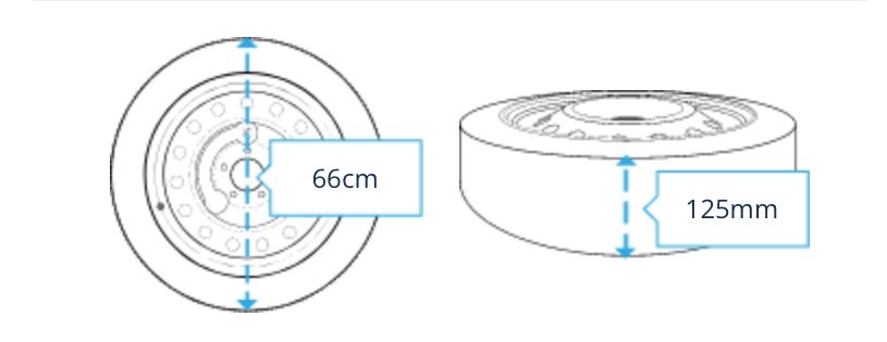

Vicmagg Publicado 16 de Mayo del 2023 Denunciar Compartir Publicado 16 de Mayo del 2023 (editado) hace 49 minutos, javier biedma dijo: Hola... pero cuanto mide de ancha la rueda de galleta ? Yo tengo el allroad de 2020 con subwoofer y el subwoofer me parece que es muy alto y que la rueda debe ser super fina para que encaje ahi.... Hola, a ver si te sirve esto… pero si, es muy fina, el hueco es para una rueda de galleta, no para la medida de las llantas que llevas Editado 16 de Mayo del 2023 por Vicmagg Responder Enlace al comentario Compartir en otros sitios web More sharing options...
javier biedma Publicado 16 de Mayo del 2023 Denunciar Compartir Publicado 16 de Mayo del 2023 hace 2 horas, Vicmagg dijo: Hola, a ver si te sirve esto… pero si, es muy fina, el hueco es para una rueda de galleta, no para la medida de las llantas que llevas Muchas gracias, perfectamente claro...... y ya para rizar el rizo, que soy muy torpe y no me aclaro... y la medida debe ser T125/70¿? Responder Enlace al comentario Compartir en otros sitios web More sharing options...
Vicmagg Publicado 17 de Mayo del 2023 Denunciar Compartir Publicado 17 de Mayo del 2023 hace 20 horas, javier biedma dijo: Muchas gracias, perfectamente claro...... y ya para rizar el rizo, que soy muy torpe y no me aclaro... y la medida debe ser T125/70¿? Exacto Responder Enlace al comentario Compartir en otros sitios web More sharing options...

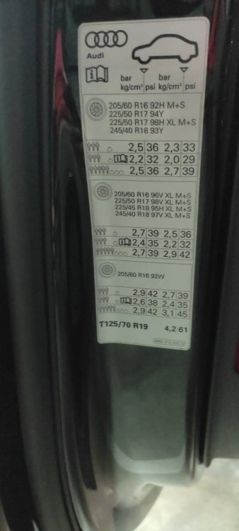

ortega Publicado 17 de Agosto del 2023 Denunciar Compartir Publicado 17 de Agosto del 2023 En el mío, berlina 35 tfsi pone esa medida de rueda: Responder Enlace al comentario Compartir en otros sitios web More sharing options...
