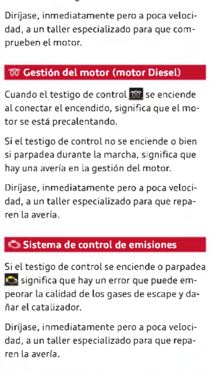

A6 Hornet Publicado 27 de Julio del 2020 Denunciar Compartir Publicado 27 de Julio del 2020 Estimados, El miércoles pasado se me encendió el testigo de control de emisiones. Como dice el manual, me dirigí al taller el viernes a velocidad reducida. Tras la diagnosis me indican que el problema está asociado a una válvula del turbo. No me han especificado mucho más. Al estar en garantía, han pedido repuesto directamente y la sustituirán. Es un TDI 190cv 2017 con 65K Km. ¿Sabéis algo al respecto de este fallo? ¿Cuál es la experiencia? Gracias. Responder Enlace al comentario Compartir en otros sitios web More sharing options...
TTquattro Publicado 27 de Julio del 2020 Denunciar Compartir Publicado 27 de Julio del 2020 hace 43 minutos, A6 Hornet dijo: Estimados, El miércoles pasado se me encendió el testigo de control de emisiones. Como dice el manual, me dirigí al taller el viernes a velocidad reducida. Tras la diagnosis me indican que el problema está asociado a una válvula del turbo. No me han especificado mucho más. Al estar en garantía, han pedido repuesto directamente y la sustituirán. Es un TDI 190cv 2017 con 65K Km. ¿Sabéis algo al respecto de este fallo? ¿Cuál es la experiencia? Gracias. Hola, ¿Testigo control de emisiones o testigo gestión motor? ¿Cómo es el pictograma? Saludos Responder Enlace al comentario Compartir en otros sitios web More sharing options...
A6 Hornet Publicado 27 de Julio del 2020 Denunciar Compartir Publicado 27 de Julio del 2020 Responder Enlace al comentario Compartir en otros sitios web More sharing options...
