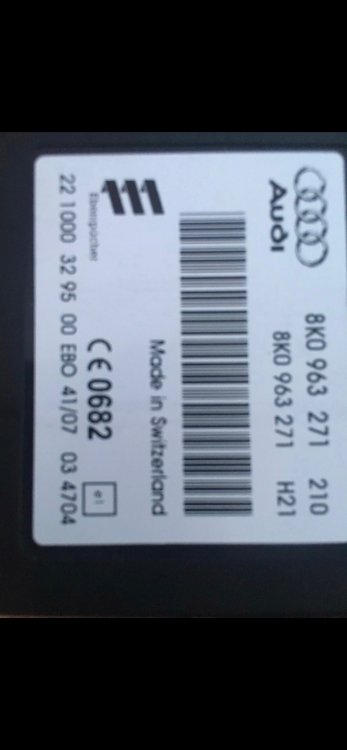

JAVI76 Publicado 5 de Enero del 2019 Autor Denunciar Publicado 5 de Enero del 2019 (editado) Gracias por la información, la calefacción estacionaria si la tengo y la programación de la misma funciona, lo que necesito saber es donde va ubicado físicamente el módulo de control remoto de la calefacción estacionaria para arrancarla con un mando, así saber si tengo la opción de remoto o no. Este es el módulo que necesito saber donde va colocado. Editado 5 de Enero del 2019 por JAVI76 Responder

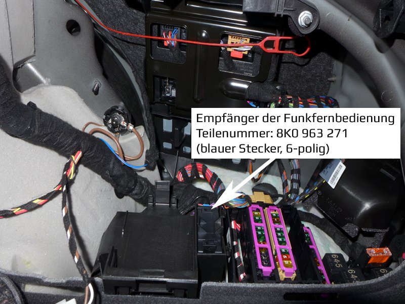

ToTa Publicado 7 de Enero del 2019 Denunciar Publicado 7 de Enero del 2019 En los fusibles del maletero, hay un fusible para el control remoto, buscalo, si lo tienes, es que llevas control remoto, de hecho, para programar el mando, basta con quitarlo, lo vuelves a colocar y dejas pulsado el boton de apagar del propio mando Responder
JAVI76 Publicado 8 de Enero del 2019 Autor Denunciar Publicado 8 de Enero del 2019 Muchas gracias por la info, no tengo la unidad , así que miraré a ver si tiene la instalación para poder ponérsela. Ya os contaré. Responder

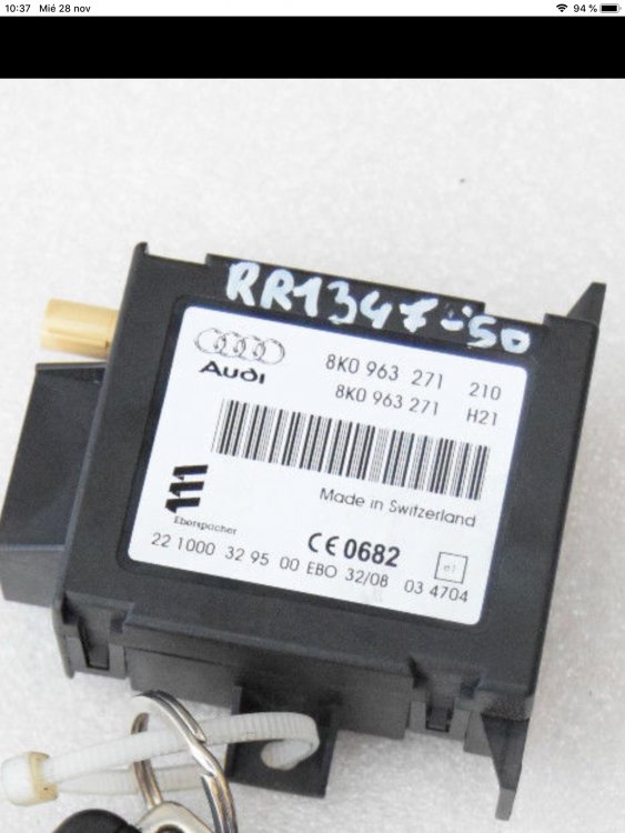

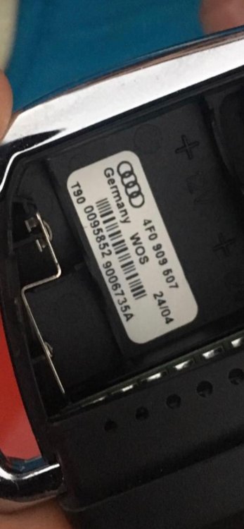

JAVI76 Publicado 11 de Enero del 2019 Autor Denunciar Publicado 11 de Enero del 2019 Hola de nuevo, por fin encontré la unidad, (no había mirado bien), gracia a Tineo y Matraca, y ya conseguí el mando. Ahora tengo el problema de que no me deja configurarlo, he probado como me dices Tota, y nada. Sabéis si hay que resetear el mando de alguna manera?, puede sé que esa unidad no se válida para ese mando?, pongo unas fotos de la unidad y del mando a ver si me podéis ayudar. Muchas gracias por adelantado . Responder
ToTa Publicado 11 de Enero del 2019 Denunciar Publicado 11 de Enero del 2019 Yo tenia solo un mando igual que ese pero con la pila redonda (CR2430), me pille otro igual por ebay, hice lo de quitar el fusible del control remoto de la calefacción y si me funcionó. Me costo emparejar los dos mandos, cuando emparejaba uno, el otro no me funcionaba y al reves, hasta que conseguí que funcionasen los dos Responder
ToTa Publicado 11 de Enero del 2019 Denunciar Publicado 11 de Enero del 2019 También he leído que estos mandos consumen mucha pila, prueba a ponérselas nuevas y a intentar emparejarlo de nuevo Responder
