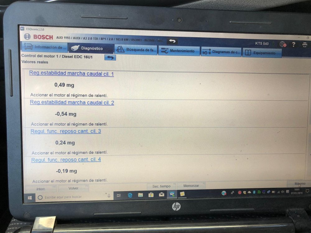

Mirando las revoluciones con e vag com varian etre 790 y 830 segun cabecea el motor...la sincronizacion de los arboles de levas esta a 0.0 como lo veis?

Tengo VAGOM ¿Como puede comprobar que los inyectores está bien o no? ¿que canales mirar y que valores verificar? ¿Alguna otra suguerencia de lo que podría ser? Gracias de antemano por vuestra ayuda. Mientras me decis algo, seguiré investigando.
Buenas pues si usas el buscador encontraras sientos de temas parecidos....los inyectores los puedes comprobar en el canal 13.y si los valores estan +- bien mira soportes de motor/una limpieza de la egr y aver si la cosa mejora...yo sigo en lo mismo de mom no solucione nada
AVERIA ENCONTRADA(si se puede llamar averia)tenia el angle syncro en 0.0 y como tiene q estar lo mas proximo al 0 di por echo q estava perfectamente calado....hoy desesperado ya q no doi con el fallo y por ultimo q quedava dezmonte la tapa de la distribucion y modifique el angulo de giro y rezulta q era de alli....ahora mismo lo tengo en +4.9 y el coche como un reloj...intente bajarlo un poco mas para q se quede mas proximo a 0 pero cuanto mas bajo mas noto los cabeceos asi q mientras el coche funcciona bien puede estar en 10 si hace falta jajaja!!!
