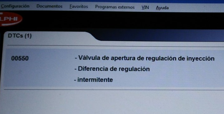

CHARLIE266 Publicado 6 de Enero del 2019 Denunciar Publicado 6 de Enero del 2019 (editado) Buenas tardes...... De un tiempo a ahora, (más concretamente desde que me hicieron la distribución a mi Audi A4 TDI 110 Cv del 98), he notado que mi coche hace un ruido tractoril brutal, hasta el punto de ser preocupante. Hace una semana el coche sigue con el mismo ruido y además ha perdido un montón de potencia, hasta el punto que ya casi ni me aventuro a hacer un viaje más largo de 20 kms, por si las moscas. un compañero me ha pasado una especie de VAG COM y rápido he comprendido elm porqué de ese ruido tractoril..... Le sale un TIMMING de 255 al coche, cuando lo normal sería entre 50 y 70!!!!!!!! En el Vag com, le aparecen dos fallos más (aparte del fallo de apertura en la regulación de inyección, que supongo será debida a este TIMMING tan desastroso, y son esos dos: Diferencia de regulación y luego me aparece un tercer fallo que simplemente pone intermitente...... Alguien puede guiarme un poco por este mar, por favor???? Muchas gracias!!!!!!!!! Editado 13 de Enero del 2019 por Athabasco Responder

CHARLIE266 Publicado 9 de Enero del 2019 Autor Denunciar Publicado 9 de Enero del 2019 Este fallo·que hay en el archivo·que envié que pone intermitente... Qué puede ser???? Algún mal conyacto quizás en el cableado de la bomba??? Responder
Athabasco Publicado 10 de Enero del 2019 Denunciar Publicado 10 de Enero del 2019 lo de fallo intermitente quiere decir que es un fallo que aparece y desaparece habria que mirar ese codigo del fallo que es. Respecto a lo de la bomba a ver si alguien con in tdi te puede decir algo, no obstante revisa mas cosas la falla de potencia puede ser por muchas causas un mismo manguito de salida de turbo rajado, circuito de vacio que pierda...a ver si te lias a cambiar la bomba y es de otra cosa o tiene reparacion la misma. s2 Responder

Tolo Publicado 10 de Enero del 2019 Denunciar Publicado 10 de Enero del 2019 17 hours ago, CHARLIE266 said: Este fallo·que hay en el archivo·que envié que pone intermitente... Qué puede ser???? Algún mal conyacto quizás en el cableado de la bomba??? Pues parece eso , la regulación del avance de la bomba. Electrónicamente la bomba se atrasa o adelante para ajustar el momento de inyección ( la inyección es mecánica). Una bomba de un TDI 110cv de desguace no será muy cara, no acostumbran a romper y no tienen mucha demanda, y cambiarla. Responder
CHARLIE266 Publicado 10 de Enero del 2019 Autor Denunciar Publicado 10 de Enero del 2019 hace 1 hora, Tolo dijo: Pues parece eso , la regulación del avance de la bomba. Electrónicamente la bomba se atrasa o adelante para ajustar el momento de inyección ( la inyección es mecánica). Una bomba de un TDI 110cv de desguace no será muy cara, no acostumbran a romper y no tienen mucha demanda, y cambiarla. SÍ, todo indica que los tiros van por ahí.... muchas gracias a todos por vuestras aportaciones.... seguiré informando de como se van desarrollando los hechos, para ver si de mi experiencia puede beneficiarse alguien con los mismos problemas....... Responder
