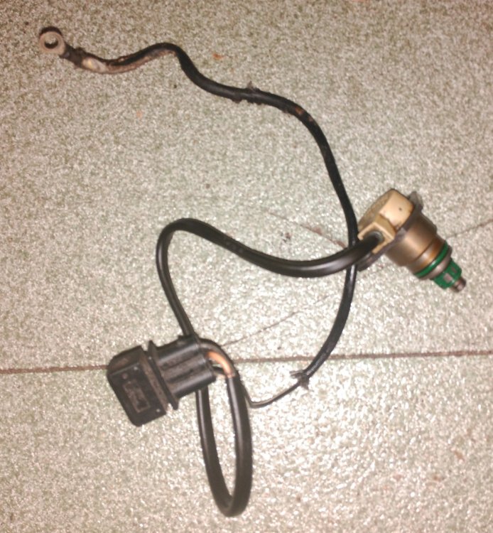

CHARLIE266 Publicado 16 de Enero del 2019 Autor Denunciar Publicado 16 de Enero del 2019 Voy a ver que pasa si cambio esta válvula de inicio de inyección........ He visto que si la desenchufa, pongo en marcha el motor sin esta válvula (que le cuesta y mucho) y luego la enchufo y pongo en marcha el motor, dura unos minutos que el coche funciona bién, desaparece el sonido a tractor y tira, hasta que vuelve a ir mal.... Quizá sea esta válvula.... Qué opináis???? (os paso foto de la válvula)..... Responder
CHARLIE266 Publicado 18 de Enero del 2019 Autor Denunciar Publicado 18 de Enero del 2019 (editado) No he podido quitar la válvula de mi bomba por culpa de un puñetero tornillo de esa válvula que queda detrás del soporte de la bomba!!!!!!! Me veré obligado a desmontar la bomba sí o sí.... Mirad, una consulta a ver si hay algún experimentado que pueda ayudarme....... Cojo y desconecto la válvula de inicio de inyección de la bomba,(la que está debajo de ella y que he colgado en la foto) pongo trabajosamente el coche en marcha (con la válvula desconectada Le cuesta mucho arrancar), lo mantengo un minuto en ralentí y lo paro. A continuación vuelvo a enchufar la válvula y el coche suaviza el ruido del motor que da gusto, tira como una locomotora y va bién..... Hasta que lo vuelvo a parar.... Al volverlo a poner en marcha vuelve otra vez el ruido tractoril y a no tirar...... Supongo, antes de ponerme a hacer este trabajo que sí le cambio esa válvula se arreglará el problema..... (me dicen que el inyector pilotado está bien)..... Es que he leído por ahí algo de que dentro de la bomba V37 hay un pistón que puede quedar agarrotado (no tengo ni idea yo)........ Me jod**ía mucho ponerme a sacar la bomba, cambiarle esta válvula volverla a montar y que el coche siguiera igual...... No encuentro gente experimentada que pueda orientarme en ese problema...... Alguien de por aquí puede indicarme o al menos iluminarme un poco en esta "travesía" ???? Creeis que a la vista de lo que expongo el problema puede residir es la dichosa válvula de la bomba o puede ser, que no lo creo que la bomba tenga una avería mecánica????? Editado 18 de Enero del 2019 por CHARLIE266 Responder

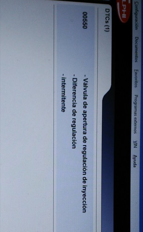

Tolo Publicado 19 de Enero del 2019 Denunciar Publicado 19 de Enero del 2019 Es factible que se atasque, pero a me da la sensación, por lo que cuentas al arrancar, que se atasca porqué llega al límite. El error que se registra lo corrabora. Que llegue al límite es porque hay mucho desfase, porqué no está bien sincronizado. Responder
CHARLIE266 Publicado 19 de Enero del 2019 Autor Denunciar Publicado 19 de Enero del 2019 (editado) hace 2 horas, Tolo dijo: Es factible que se atasque, pero a me da la sensación, por lo que cuentas al arrancar, que se atasca porqué llega al límite. El error que se registra lo corrabora. Que llegue al límite es porque hay mucho desfase, porqué no está bien sincronizado. Gracias, Tolo.... Pero sólo una duda..... Esa válvula también se sincroniza???? Y cómo se hace???? Porque lo que es EL timming está bién sincronizado ahora...... Editado 19 de Enero del 2019 por CHARLIE266 Responder
Tolo Publicado 19 de Enero del 2019 Denunciar Publicado 19 de Enero del 2019 No, precisamente esta válvula "acaba" de sicronizar lo que mecánicamente le falta o le sobra. El sistema detecta el momento de la inyección con la señal del "inyector pilotado" y lo compara con la señal del cigueñal o el árbol de levas. Esta válvula adelante o atrasa ligeramente la bomba. No sé ¿cual es el siguiente paso que quieres hacer? Responder
CHARLIE266 Publicado 20 de Enero del 2019 Autor Denunciar Publicado 20 de Enero del 2019 hace 14 horas, Tolo dijo: No, precisamente esta válvula "acaba" de sicronizar lo que mecánicamente le falta o le sobra. El sistema detecta el momento de la inyección con la señal del "inyector pilotado" y lo compara con la señal del cigueñal o el árbol de levas. Esta válvula adelante o atrasa ligeramente la bomba. No sé ¿cual es el siguiente paso que quieres hacer? Buenos días, Tolo, y, ante todo, gracias por tu respuesta. Pués verás, la idea que tengo sería sacar la bomba (no me permite cambiársela con la bomba puesta), y cambiarle la válvula que lleva de inicio de inyección (que es la que te paso en la fotografía) ya que tengo en mi poder una que funcionaba perfectamente a ver si la cosa así se puede normalizar....... La única duda que tengo es si el problema puede deberse a una válvula en mal estado (fallo eléctrico) o puede haber por ahí algún factor mecánico de la bomba que pueda provocar también el problema ya que sería muy decepcionante pegarme ese hartón de trabajo para nada si la cosa siguiera igual.... En otras palabras.... Una válvula de estas con problemas podría provocar los síntomas de avería que se ven en mi coche (ruido tractoril, pérdida de potencia, aún estando bién el Timming i el inyector pilotado????? Responder
CHARLIE266 Publicado 20 de Enero del 2019 Autor Denunciar Publicado 20 de Enero del 2019 Te paso una fotos con los errores que me da la máquina de diagnosis.... Lo único que no saben explicarme es que es eso de "intermitente".... Responder
