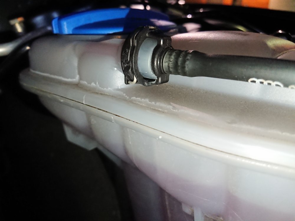

amgtyper Publicado 7 de Enero del 2019 Denunciar Publicado 7 de Enero del 2019 Buenos días. Quería compartir con vosotros, después de un buen susto, el motivo por el que al parecer se pierde refrigerante en mi coche: el depósito está rajado! Voy a cambiar depósito, tapon y tubería superior según aconseja Audi y os iré diciendo si se soluciona. Un saludo Responder

amgtyper Publicado 18 de Marzo del 2019 Autor Denunciar Publicado 18 de Marzo del 2019 En 7/1/2019 a las 17:02, ibi dijo: A mí cada 20.000 kms del max al min. Desde nuevo Que te revisen la bomba. Me la han cambiado y ni se mueve el marcador, en frio siempre al maximo Responder
amgtyper Publicado 22 de Abril del 2019 Autor Denunciar Publicado 22 de Abril del 2019 5.000km despues sigue exactamente igual, esta claro que las bombas no están bien dimensionadas en estos coches... Responder
