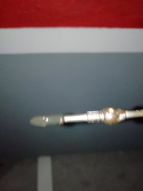

Hola buenas noches a todos hace mucho tiempo que no entro por aquí, mi pregunta es tengo un b7 Tdi 140 y nunca e visto encenderse el aviso de nivel min de aceite en el FIS ahora anda con el coche más mi mujer que yo y me gustaría comprobar si funciona el aviso voy a intentar subir una foto de la varilla para que veáis donde está el nivel y todavía no me a saltado el viso, más o menos por que nivel de la varilla os salta el aviso gracias

Si Richardavanti, no hay quien vea bien el nivel y es más no me queda ni claro cual es el Max y el min por que como tiene una forma un poco rara no se si el max es es donde empieza la bolita o donde termina la parte finita, un saludo
el nivel max es casi hasta la bolita superior

Ayer en mi B7 2.0 TDI (BNA), salto el testigo amarillo de nivel bajo de aceite casi llegando a casa. Como le hice el brico de pintarlo de blanco, lo deje toda la noche para que bajara y al dia siguiente efectivamente estaba bajo. De todas formas hay varillas mejores para ver el dichoso nivel que la que trae, no os parece?
