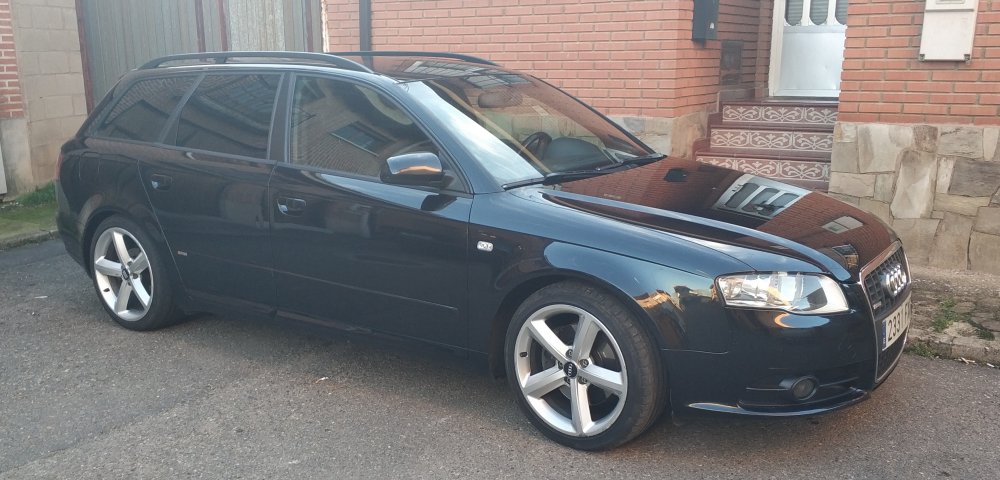

nolito Publicado 8 de Enero del 2019 Denunciar Publicado 8 de Enero del 2019 (editado) Hola amigos: He adquirido un A4 B7 avant Sline 2.0 tdi 170cv Repro, y lo primero que me extraño es que no llevara Tempomat pero si volante multifunción. Entonces, como parece que he leido que al ser volante multifunción se podria montar tempomat voy a ir buscando el mando. Creo que sera referencia 4E0953521, .... he encontrado varios y en recambioscoche a buen precio. bueno, lo que busco ahora también es el plastico de la columna de dirección de debajo del volante con el hueco para alojar la nueva maneta tempomat. alguien sabe donde encontrarla? En algun desguace seguro pero y nueva??? que os parece este coche con repro? segun me ha dicho el vendedor la hizo en uno de los mejores sitios en Zona Norte y le tira 210cv. la verdad es que me he quedado flipado del empuje que tiene. Es un misil. me recomendais que siga con la repro o lo vuelvo a origen? No se ... bueno, ya me contais opiniones... gracias a todos y feliz año nuevo Editado 8 de Enero del 2019 por nolito Responder
