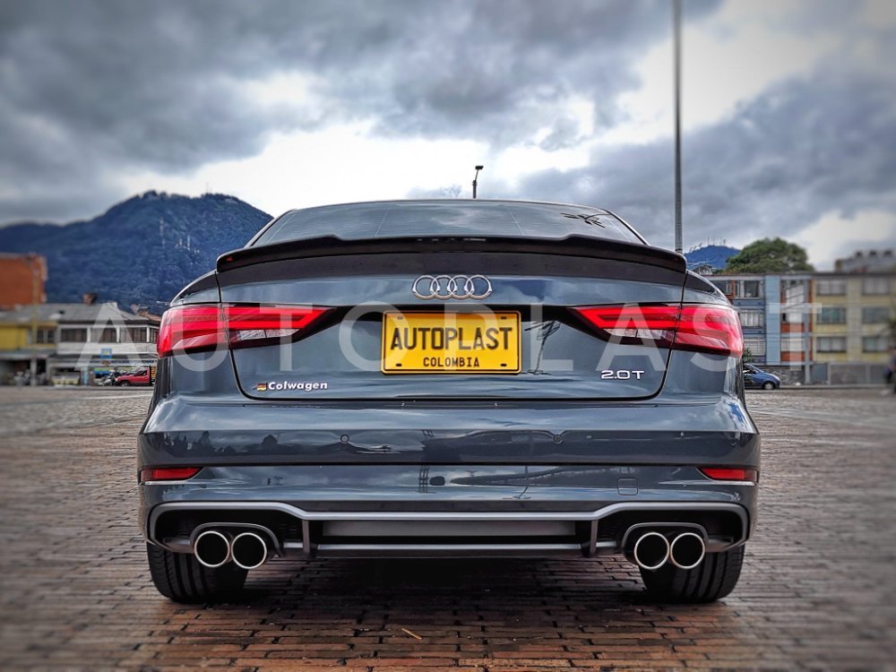

islenho Publicado 6 de Septiembre del 2023 Denunciar Publicado 6 de Septiembre del 2023 Justo ahora, islenho dijo: Hola @THVNDER Finalmente has instalado el sistema de escapes Friedrich Motorsport?? Actualmente estoy mirando por una parrilla trasera para el sistema de escape doble y a posterior los escapes. Si puedes darme alguna referencia si has puesta finalmente algo, te lo agradezco. Muchas gracias. Esta es la idea que tenia en mente. Pero según me dijeron, es una parrilla de eeuu que no hay en Europa. Sigo investigando aun jeje. Responder
