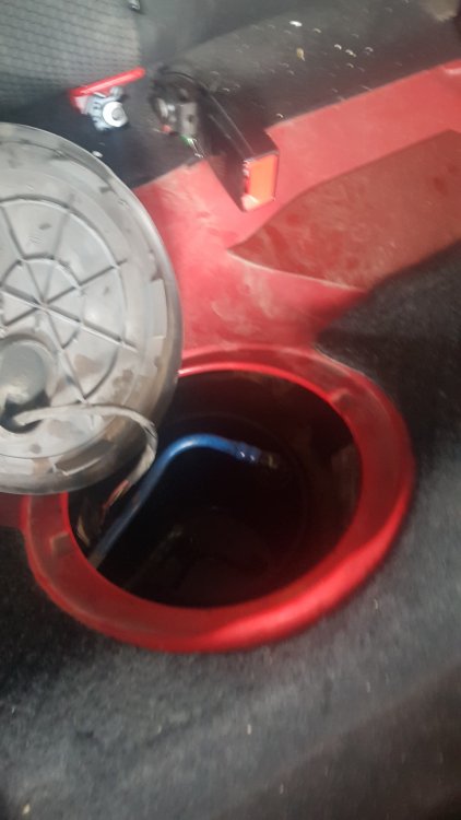

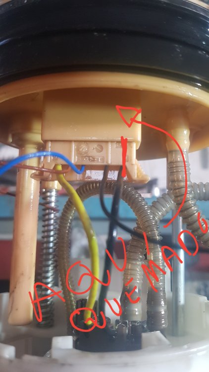

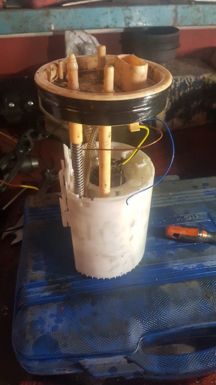

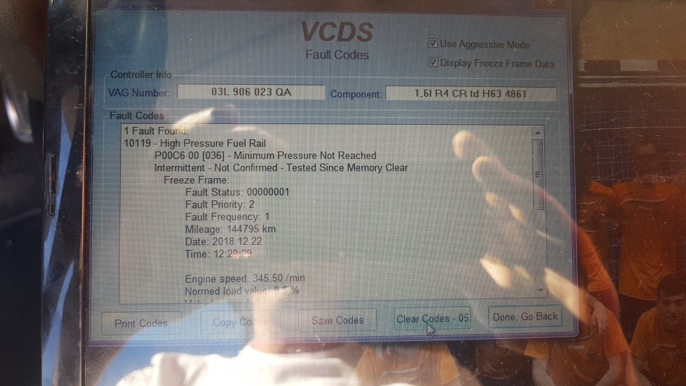

Salí de viaje y al llegar al destino lo paré, hasta entonces todo bien, cuando me dispongo a ir para casa le tiro arrancar, gira pero no hace nada. Como llevo el vcds en el coche se lo paso y me da fallo P00C6 00 [036] presion minima no alcanzada. Total grua y para casa. Una vez en casa le hago un test y la bomba de combustible no va, la saco, la pongo en el banco de trabajo y la pruebo por el conector exterior con dos cables y una batería ( no va). Le quito el conector interior y en ese si funciona, el conector faston q lleva dentro de la ficha de plastico quemado y el plastico un poco derretido en el interior (rarísimo) ya que no ha fundido fusible. Con paciencia y maña le cambié el faston hembra, lo monto todo y de nuevo a funcionar. En un taller hubiera tenido que cambiar la bomba completa con aforador.
