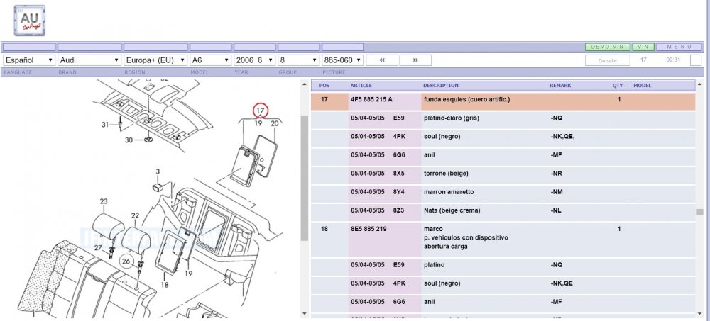

Puffy Publicado 27 de Febrero del 2019 Denunciar Publicado 27 de Febrero del 2019 (editado) Nunca es tarde si la dicha es buena, no? Como te dije, compré un marco que hay que atornillar por la parte superior y una tapa para el hueco que dejas al cortar la chapa. La "tapicería" del respaldo no la corté entera y así no tuve que comprar el "marco trasero" y dado que en nuestros coches, el fondo del maletero no se ve mucho, tampoco "queda mal" Este es el link al foro ruso del que lo saqué: https://www.drive2.ru/l/9553689/ y este es el del avant del que deriba (y pone marco trasero): https://www.drive2.ru/l/7191003/ Si quieres fotos, dame un tf y te las paso por mensajería instantanea (App que empieza por what) o las intento subir luego. Yo como te dije le varié algo... Referencia de la tapa: 4F0 885 944 SEGURO!!! Creo que no es la de mi coche, pero como te dije, era la utilizada en el foro ruso y eso pedí Referencia del marco: 4F0 885 219 (creo. no lo he podido comprobar) PD. perdona pero como te dije, este coche ya no lo uso y no suelo estar con él para hacerle fotos Editado 27 de Febrero del 2019 por Puffy Responder
