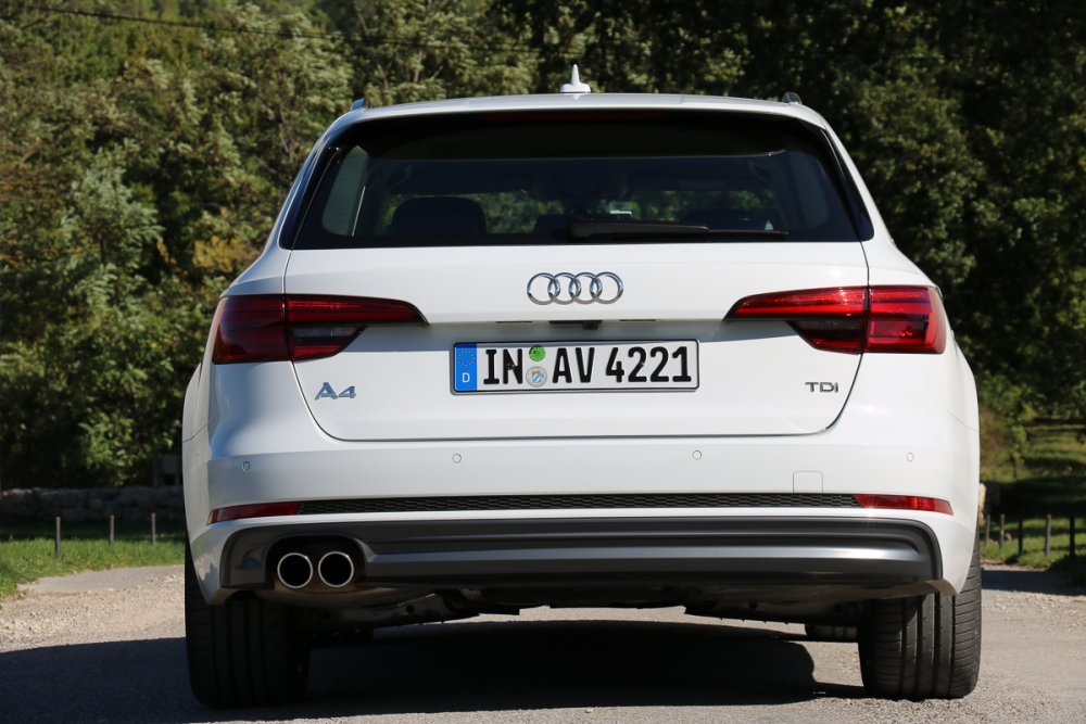

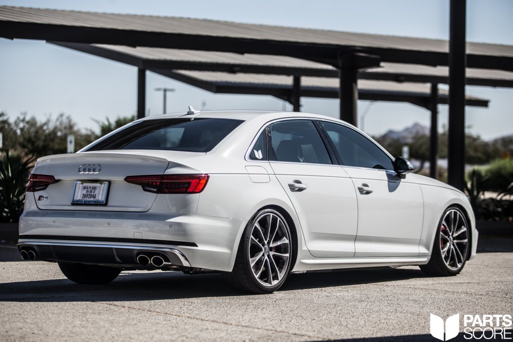

sesmero Publicado 9 de Enero del 2019 Denunciar Publicado 9 de Enero del 2019 sabeis el trasero es igual al de serie pero solo cambia el difusor? como se dice paragolpes en ingles para buscar en eBay? Responder

alagar27 Publicado 9 de Enero del 2019 Denunciar Publicado 9 de Enero del 2019 Si es no sline hay que cambiar paragolpes para meter difusor trasero s4, con el sline solo tocaria cambiar difusor para tenerlo como el s4. Responder
victor.tfsi Publicado 9 de Enero del 2019 Denunciar Publicado 9 de Enero del 2019 (editado) Cuidao que el link que has puesto no es compatibe con el sline el difusor, si llevas sline no te vale. creo haberlo visto en el aliexpres para los dos tanto sline como normal. Editado 9 de Enero del 2019 por victor.tfsi Responder
sesmero Publicado 10 de Enero del 2019 Autor Denunciar Publicado 10 de Enero del 2019 yo no tengo sline por eso tantas dudas Responder
alagar27 Publicado 10 de Enero del 2019 Denunciar Publicado 10 de Enero del 2019 (editado) En 10/1/2019 a las 10:19, sesmero dijo: yo no tengo sline por eso tantas dudas Expand entonces si te valdria ese difusor aunque no se si al llevar adblue al ser tdi podrias ya que al lado derecho no podrias ponerle salidas escape a no ser te hagan un apaño o te pongan un embellecedor o salidas falsas o algo asi Editado 10 de Enero del 2019 por alagar27 Responder
elfonta23 Publicado 10 de Enero del 2019 Denunciar Publicado 10 de Enero del 2019 En 10/1/2019 a las 10:53, alagar27 dijo: entonces si te valdria ese difusor aunque no se si al llevar adblue al ser tdi podrias ya que al lado derecho no podrias ponerle salidas escape a no ser te hagan un apaño o te pongan un embellecedor o salidas falsas o algo asi Expand Solo hay opción de salidas falsas, como bien dices por el depósito de adblue. Responder
alagar27 Publicado 10 de Enero del 2019 Denunciar Publicado 10 de Enero del 2019 En 10/1/2019 a las 11:58, elfonta23 dijo: Solo hay opción de salidas falsas, como bien dices por el depósito de adblue. Expand Cierto, es lo que me imaginaba. Responder
McMahon Publicado 11 de Enero del 2019 Denunciar Publicado 11 de Enero del 2019 @sesmero el paragolpes normal y el del S4/S-line son distintos no te vale el difusor del S4. Yo cuando lo convertí en s-line en en paragolpes trasero me venía puesto S4/S-line y puse el difusor por encima en el paragolpes normal y es como 4 o 5 cms más largo. Así que si tu tienes el paragolpes normal no te vale el sifusor original del S4 tendrás que comprar uno compatible con el paragolpes normal a no ser que cambies de paragolpes. Responder
