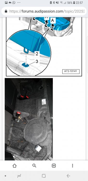

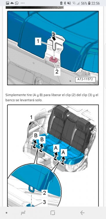

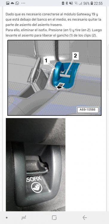

Pregunta. Quiero desmontar el asiento trasero, he quitado los anclajes del isofix. En la parte izq el asiento esta suelto (el coche es de segunda mano), al levantarlo se ve que sale la pieza "2" junto con el clip, vamos que esta suelto completamente. Pero en la parte derecha no hay huevos de sacarla.
Preguntas:
- Cuantas grapas/clip tiene? 2 o 4 como aparece en las imágenes de elsawin? es un A6 C7 del 2015
- Hay algún truco para sacarlo o herramienta especial, no quiero romper nada.
Gracias.

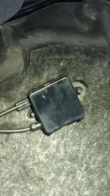

Que son las dos cajitas negras que hay bajo el asiento (a la derecha e izquierda) ?. Las mías no llevan ninguna tuerca solo van encajadas debe ir así?
