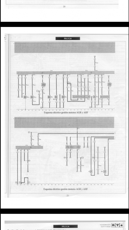

Yelmo89 Publicado 14 de Enero del 2019 Autor Denunciar Publicado 14 de Enero del 2019 En el manual viene puesto AGR y AHF juntos, con esto entiendo que es la misma instalación, podría ser? Responder

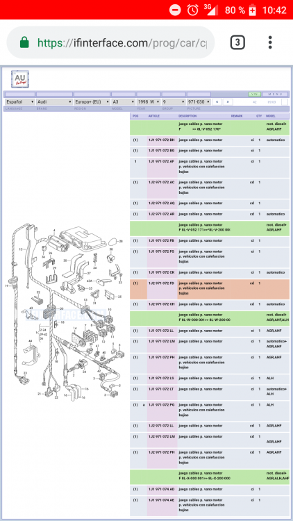

Yelmo89 Publicado 15 de Enero del 2019 Autor Denunciar Publicado 15 de Enero del 2019 Bueno chicos, no entiendo muy bien el ETKA, es algo nuevo para mi! Pero creo que me ha sacado de dudas, la captura de pantalla es del sistema de cableado del A3, y CREO entender que tal y como está puesto, el cableado es el mismo, ya que en todo momento pone AGR, AHF.. seguramente pensaréis.. este no tiene ni idea de lo que está mirando! A ver si alguien que controle el ETKA me puede decir si estoy acertado o no van por ahí los tiros.. Responder
Bully Publicado 15 de Enero del 2019 Denunciar Publicado 15 de Enero del 2019 Efectivamente si pones el motor, centralita, cuadro y llaves del otro al tuyo te ha de funcionar sin tener que reprogramar ya que no cambias pieza alguna distinta como puede ser el contactor. Ahora, a mi me fallaba últimamente el arranque pensando en que sería el contactor, pues resulta que por probar puse el cuadro deportivo que tenía en espera de poner el kilometraje real y adiós fallos. Por supuesto que el cableado puede ser el mismo para ambas motorizaciones. De ahí que las dudas iniciales fueran si entre un vehículo y otro existiera algo que hiciera cambiar la misma. Ahora que según ETKA lo son pues adelante en realizar el cambio evitando desmontar el habitáculo. Responder
Yelmo89 Publicado 15 de Enero del 2019 Autor Denunciar Publicado 15 de Enero del 2019 Para asegurar igual debería de mirar uno a uno todos los conectores del motor de ambos y ver que son iguales no? Y bueno la centralita también, ya digo que no entiendo muy bien el ETKA, pero según pone en el sistema eléctrico, siempre en el encabezamiento pone AGR,AHF así que entiendo que ambos es lo mismo, además de que no hay más conectores o cables que ponga tan solo uno u otro... Poco a poco en mi cabeza la cosa va avanzando, mecánicamente no, pero en la cabeza lo tengo cada vez más claro todo Responder
