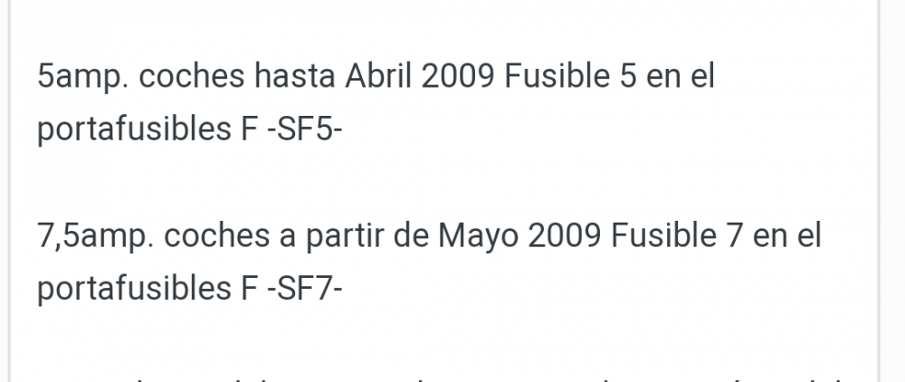

Farn68 Publicado 13 de Enero del 2019 Denunciar Publicado 13 de Enero del 2019 (editado) hace 7 horas, juliosebas dijo: Hola . no llevo sensores delanteros y no se me enciende ningún botón En ese caso y si no tienes cable Vagcom para hacer un Scan en busca del posible fallo, empieza por comprobar fusible. Si no es eso habrá que seguir buscando por otra vía... Editado 13 de Enero del 2019 por Farn68 Responder

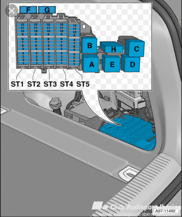

Victordatos Publicado 16 de Septiembre del 2021 Denunciar Publicado 16 de Septiembre del 2021 Buenas, me uno al club de los que no les funciona los sensores de aparcamiento. Si pongo la marcha atrás, no me hace la confirmación. El fusible del maletero 7,5A. Esta bien. He leído que al ser un circuito eléctrico cerrado, al fallar algo, deja de funcionar todo. Que me recomendáis que haga?? Empiezo comprobando sensores?? Responder
Farn68 Publicado 16 de Septiembre del 2021 Denunciar Publicado 16 de Septiembre del 2021 hace 1 hora, Victordatos dijo: Buenas, me uno al club de los que no les funciona los sensores de aparcamiento. Si pongo la marcha atrás, no me hace la confirmación. El fusible del maletero 7,5A. Esta bien. He leído que al ser un circuito eléctrico cerrado, al fallar algo, deja de funcionar todo. Que me recomendáis que haga?? Empiezo comprobando sensores?? Yo empezaría comprobando el zumbador. Es lo que suele caer primero... Responder
