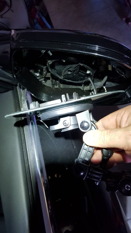

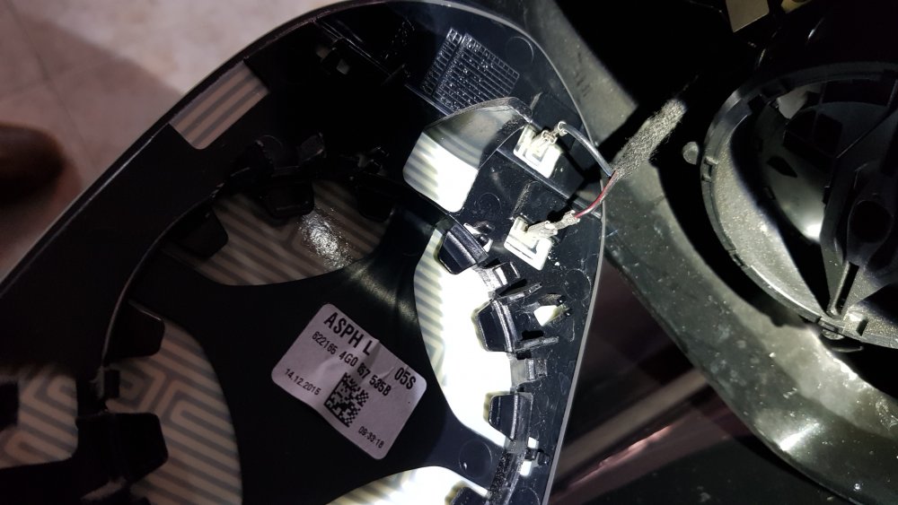

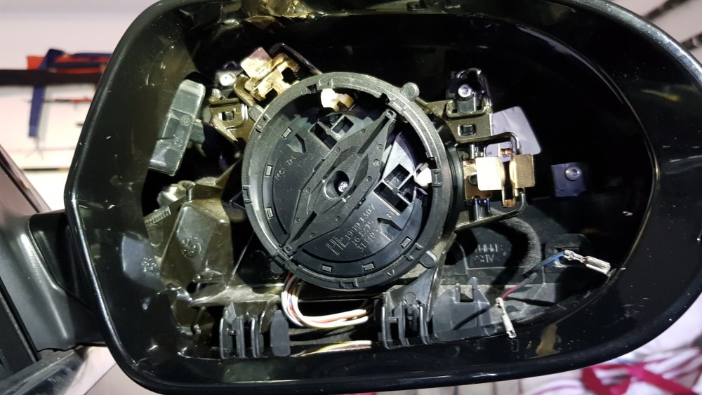

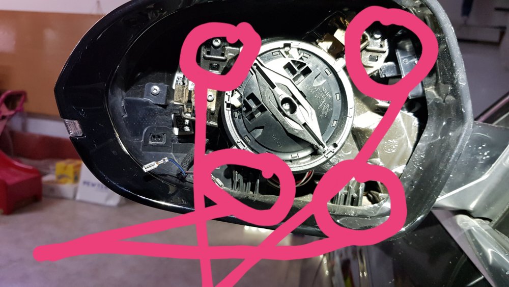

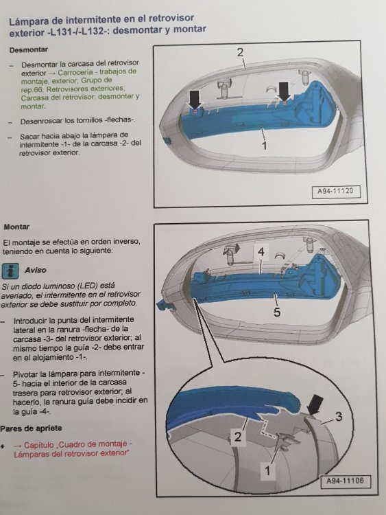

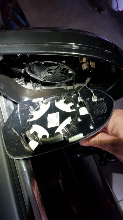

torrebasetes Publicado 12 de Enero del 2019 Denunciar Publicado 12 de Enero del 2019 Bueno, no se si se ha hecho, pero pongo esto. Hay que desarmar los espejos. Para ello yo use ventosa de gopro .. se baja el espejo a tope, se pone ventosa, y se mete desmontable, y se presiona por el centro...y sale. Luego se mueve espejo hacia arriba...metemos desmontable y por en medio...siempre con ventosa....asi sale espejo...facil.... Se desconectan los dos cables y liberamos espejo. Ahora quitamos dos tornillos k sujetan las dos patillas superiores que hay que sacar. Luego hay dos patillas inferiores que hay que liberar. A partir de hay con desmontables sacamos carcasa. Desconectamos cable del intermitente y ya esta. Luego dos tornillos para quitar intermitentes. Metemos los dinamicos, atornillamos y montamos todo....y ya esta... Responder

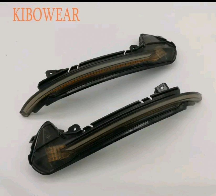

torrebasetes Publicado 12 de Enero del 2019 Autor Denunciar Publicado 12 de Enero del 2019 Estos son los que compre...en ali. Responder
torrebasetes Publicado 12 de Enero del 2019 Autor Denunciar Publicado 12 de Enero del 2019 Y asi quedan Responder

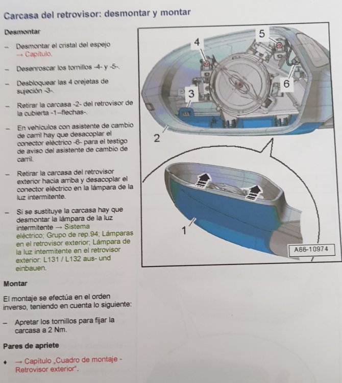

torrebasetes Publicado 13 de Enero del 2019 Autor Denunciar Publicado 13 de Enero del 2019 (editado) hace 11 horas, torrebasetes dijo: Bueno, no se si se ha hecho, pero pongo esto. Hay que desarmar los espejos. Para ello yo use ventosa de gopro .. se baja el espejo a tope, se pone ventosa, y se mete desmontable, y se presiona por el centro...y sale. Luego se mueve espejo hacia arriba...metemos desmontable y por en medio...siempre con ventosa....asi sale espejo...facil.... Se desconectan los dos cables y liberamos espejo. Ahora quitamos dos tornillos k sujetan las dos patillas superiores que hay que sacar. Luego hay dos patillas inferiores que hay que liberar. A partir de hay con desmontables sacamos carcasa. Desconectamos cable del intermitente y ya esta. Luego dos tornillos para quitar intermitentes. Metemos los dinamicos, atornillamos y montamos todo....y ya esta... Acompaño estas instrucciones mas claras de desmontaje. Aquellos que tengan side assist tienen que soltar el conector para sacar carcasa... Gracias... Editado 13 de Enero del 2019 por torrebasetes Responder

torrebasetes Publicado 13 de Enero del 2019 Autor Denunciar Publicado 13 de Enero del 2019 Kibowear para Audi A6 RS6 4G C7 C7.5 S dinámico línea intermitente S6 lado espejo luz LED de señal de vuelta 2013, 2014, 2015, 2016, 2017, 2018https://s.click.aliexpress.com/e/c9zpTURA Este es Responder
sergar Publicado 13 de Enero del 2019 Denunciar Publicado 13 de Enero del 2019 Buena chuche por 50 eurillos y buen brico. Muchas gracias por compartirlo. Responder
