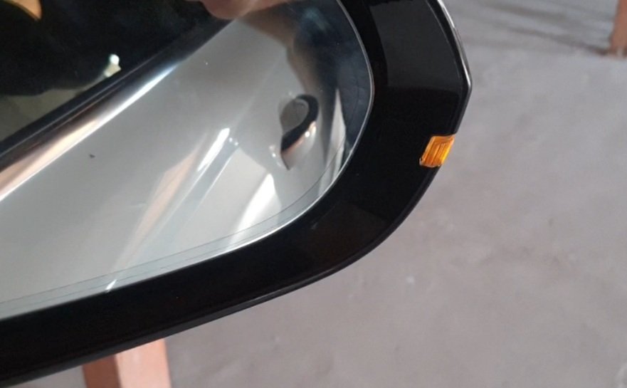

Harigami Publicado 6 de Junio del 2020 Denunciar Publicado 6 de Junio del 2020 Yo llevo intermitentes dinamicos en un audi a4 b8 desde hace un año practicamente y no he tenido problemas como los que comentais. Los mios si se ve el intermitente desde dentro (se ilumina la punta aunque con el retraso del dinamico) y de momento funcionan perfectamente. Con lo que me costó que encajaran bien las carcasas plateadas, si tengo que cambiar los intermitentes me iré a por los originales nuevamente (los tengo guardados) pero no he tenido que yo sepa problemas de filtraciones ni fallos. Responder
javi_gz Publicado 14 de Junio del 2020 Denunciar Publicado 14 de Junio del 2020 Yo los llevo en el mio, unos comprados en ebay (los cuales ya no hay disponibles) a ver si no me salen rana. Llevo camara 360 y no hemos tenido que romper nada para montarlos aunque si que es cierto que tropiezan un poco y cuesta cerrar la carcasa, pero acaba cerrando. En cuanto a lo de verse desde dentro o atrás, los mios son ahumados y de día la verdad no se aprecia desde dentro, de noche si que se ven por lo que yo creo o que es por el ahumado, aunque siendo dinámicos lo que es la punta esa alumbra entre poco y nada (en cuanto a tiempo me refiero). Aunque bueno como dicen por ahí arriba, para lo que lo usan más del 50% de la gente poco más da que alumbren o no.... Responder

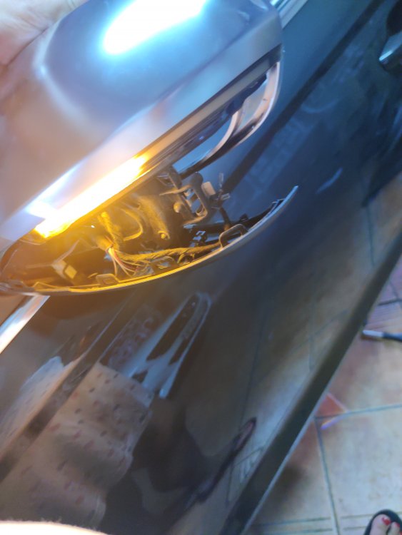

Logans6 Publicado 16 de Julio del 2020 Denunciar Publicado 16 de Julio del 2020 (editado) Hola, yo tenia un intermitente del espejo que a veces me daba error, otras veces no, aprovechando que sustituí las carcasas de los espejos pedí un juego de intermitentes, para mi sorpresa cuando los probé eran dinámicos, vamos que no lo sabía, quedan bien y alumbran mucho, con el tutorial de mas arriba se cambia todo en media hora y muy fácil Editado 16 de Julio del 2020 por Logans6 Responder

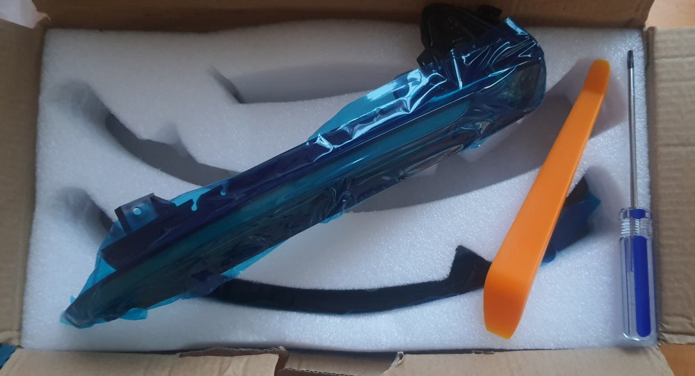

Moiavant Publicado 3 de Agosto del 2020 Denunciar Publicado 3 de Agosto del 2020 (editado) Otro que ha picado..... Editado 3 de Agosto del 2020 por Moiavant Responder
foreroadicto Publicado 3 de Agosto del 2020 Denunciar Publicado 3 de Agosto del 2020 hace 1 hora, Moiavant dijo: Otro que ha picado..... Aliexpress?? Responder
Keisuke Publicado 3 de Agosto del 2020 Denunciar Publicado 3 de Agosto del 2020 yo los tengo ahi aparcados hace mas de 8 meses, no se ajustaban bien, han durado 30 min instalados Responder
Moiavant Publicado 4 de Agosto del 2020 Denunciar Publicado 4 de Agosto del 2020 hace 14 horas, foreroadicto dijo: Aliexpress?? Si. hace 14 horas, Keisuke dijo: yo los tengo ahi aparcados hace mas de 8 meses, no se ajustaban bien, han durado 30 min instalados A ver si puedo esta tarde y los monto a ver como quedan. Responder

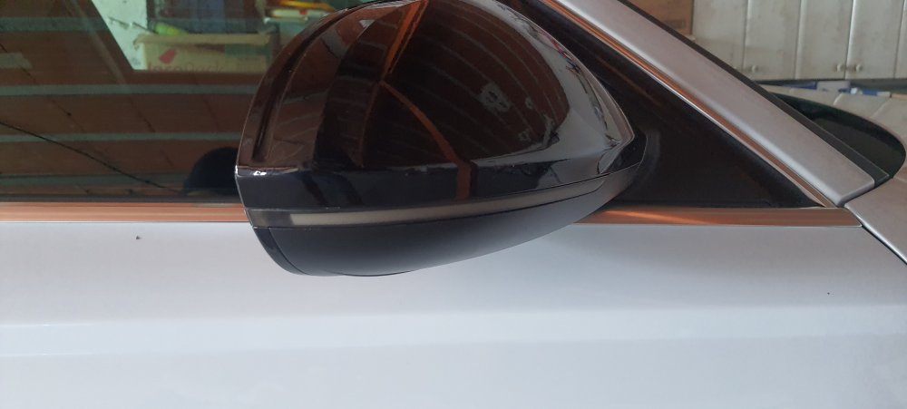

Moiavant Publicado 4 de Agosto del 2020 Denunciar Publicado 4 de Agosto del 2020 Pues ya está, quedan bien acoplados, no dan fallo, y sorpresa, no he perdido como había leído el ver desde el puesto de conducción la punta del intermitente iluminada al ponerlos. Responder
Tioperico Publicado 4 de Agosto del 2020 Denunciar Publicado 4 de Agosto del 2020 hace 2 horas, Moiavant dijo: Pues ya está, quedan bien acoplados, no dan fallo, y sorpresa, no he perdido como había leído el ver desde el puesto de conducción la punta del intermitente iluminada al ponerlos. Quedan perfectos Responder
