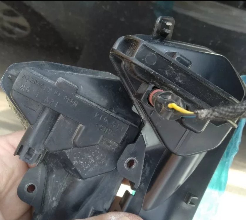

Vaskito86 Publicado 1 de Septiembre del 2021 Denunciar Publicado 1 de Septiembre del 2021 Yo tengo los intermitentes, pero a la hora de cambiarlos el conector es diferente...Los vuestros traían algún cable añadido al intermitente para puentear o como hicisteis? Los originales llevan el anclado en la dirección del intermitente y los dinamicos, al menos los que tengo yo...Los traen en la dirección de la ventanilla del conductor, que a la hora de volver a poner la carcasa se hace imposible y acaban saltándose... Una ayudará porfi Responder
Vaskito86 Publicado 1 de Septiembre del 2021 Denunciar Publicado 1 de Septiembre del 2021 Los conectores dinamicos van en esa dirección, y al poner la carcasa se sale el conector, porque roza con el armazón del motor eléctrico. Los originales van en dirección del intermitente y no rozan... Alguna ayudita?? Responder
Bossweb Publicado 2 de Septiembre del 2021 Denunciar Publicado 2 de Septiembre del 2021 hace 20 horas, Vaskito86 dijo: Los conectores dinamicos van en esa dirección, y al poner la carcasa se sale el conector, porque roza con el armazón del motor eléctrico. Los originales van en dirección del intermitente y no rozan... Alguna ayudita?? Yo los cambié en el A7 y no tuve ningún problema la verdad, encajan perfectamente y el conector era el mismo del coche al que traían los intermitentes Geartronics Storehttps://a.aliexpress.com/_vFIGsE El diseño encaja perfectamente en tus retrovisores? A ver si no son para tu modelo Responder

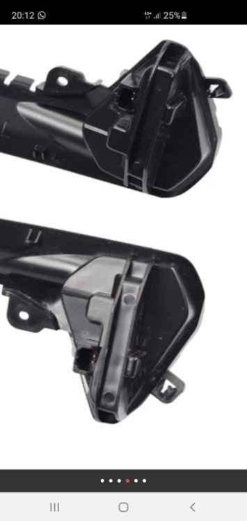

Vaskito86 Publicado 2 de Septiembre del 2021 Denunciar Publicado 2 de Septiembre del 2021 hace 4 horas, Bossweb dijo: Yo los cambié en el A7 y no tuve ningún problema la verdad, encajan perfectamente y el conector era el mismo del coche al que traían los intermitentes Geartronics Storehttps://a.aliexpress.com/_vFIGsE El diseño encaja perfectamente en tus retrovisores? A ver si no son para tu modelo Si eran de mi modelo. Audi A6 C7... Pero los míos traen el conector de 1 manera y estos de otra....aparte de ser 1 conector algo diferente... El mio sería el de la izquierda que sigue la dirección del intermitente y el dinámico va hacia el cristal del conductor el conector... Responder
enserma Publicado 3 de Septiembre del 2021 Denunciar Publicado 3 de Septiembre del 2021 Me temo que esos intermitentes no valen. A ver si te han mandado unos para otro modelo de Audi, que son tdods muy parecidos. Aunque en la caja e ponga que es para el tuyo, no te fies, pueden haber comentido un error al embalar Responder

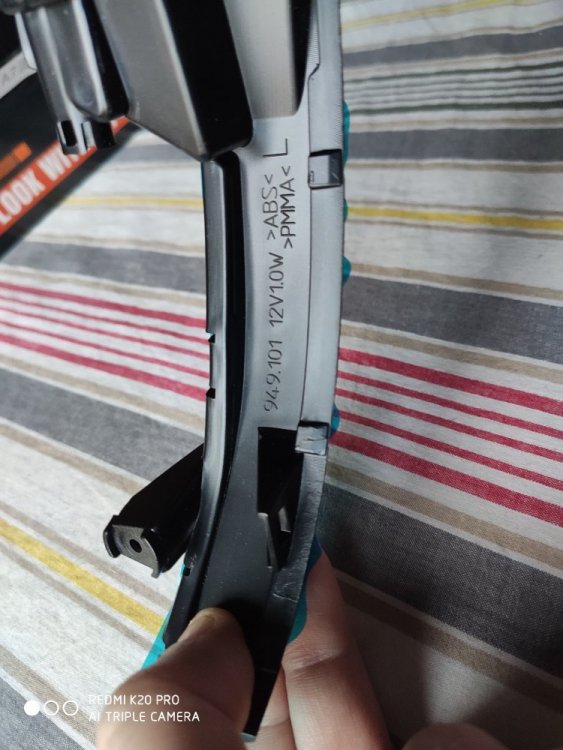

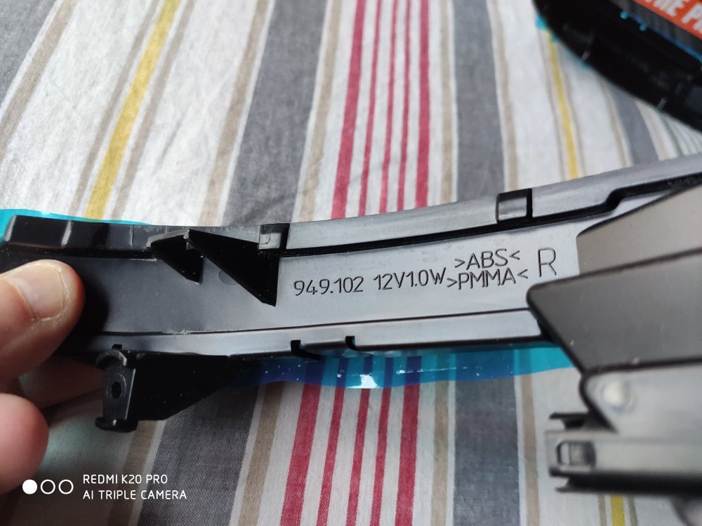

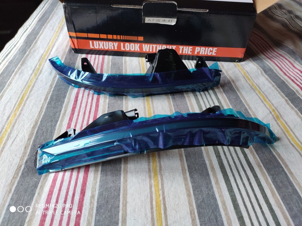

Bossweb Publicado 3 de Septiembre del 2021 Denunciar Publicado 3 de Septiembre del 2021 Estas son las fotos de cuando me llegaron a mi para el A7 En la caja venía especificado que era para un A7. Como te comentaba el compañero, puede ser que te lo hayan mandado para otro modelo , porque lo normal es que vengan listos para desenchufar y enchufar, ... Sin tener que hacer nada raro Responder
Vaskito86 Publicado 3 de Septiembre del 2021 Denunciar Publicado 3 de Septiembre del 2021 hace 1 hora, Bossweb dijo: Estas son las fotos de cuando me llegaron a mi para el A7 En la caja venía especificado que era para un A7. Como te comentaba el compañero, puede ser que te lo hayan mandado para otro modelo , porque lo normal es que vengan listos para desenchufar y enchufar, ... Sin tener que hacer nada raro Pues montones de gracias, porque me vinieron los otros y me pareció extraño, pero bueno probaré a decirles cosas y reclamar. Responder
