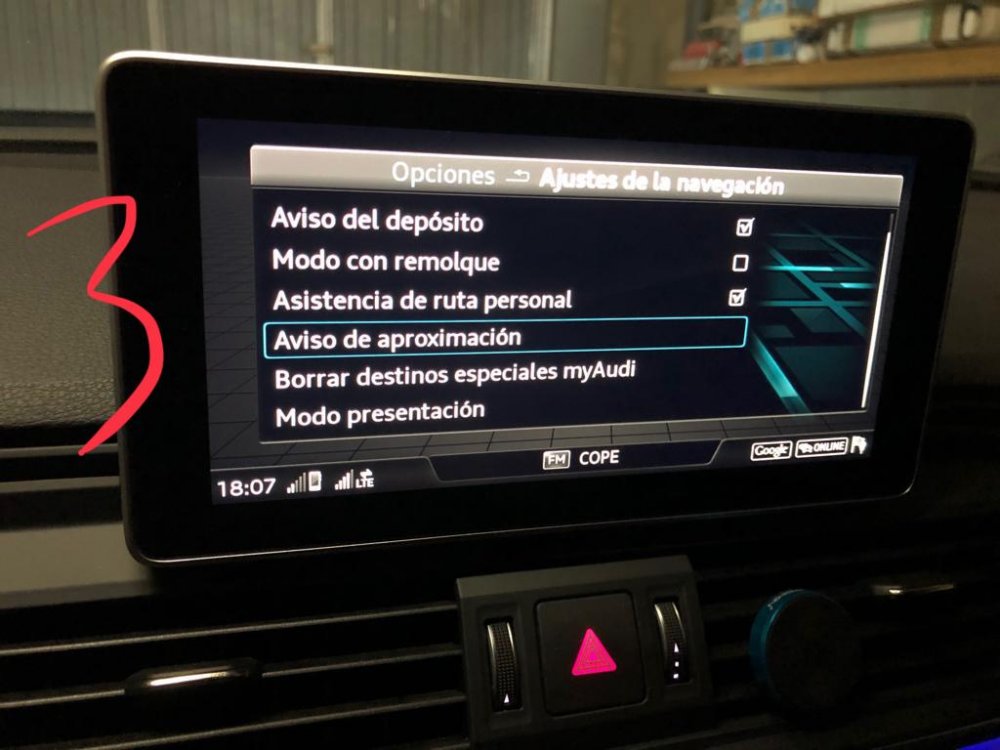

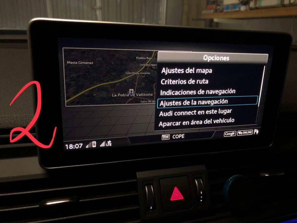

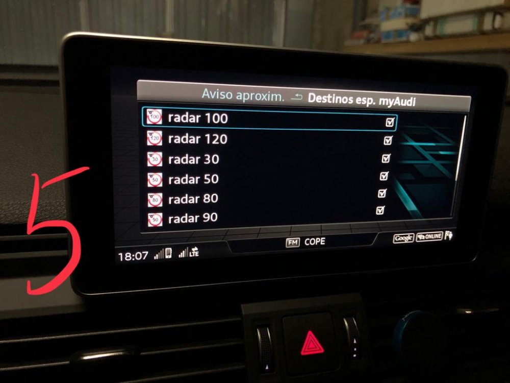

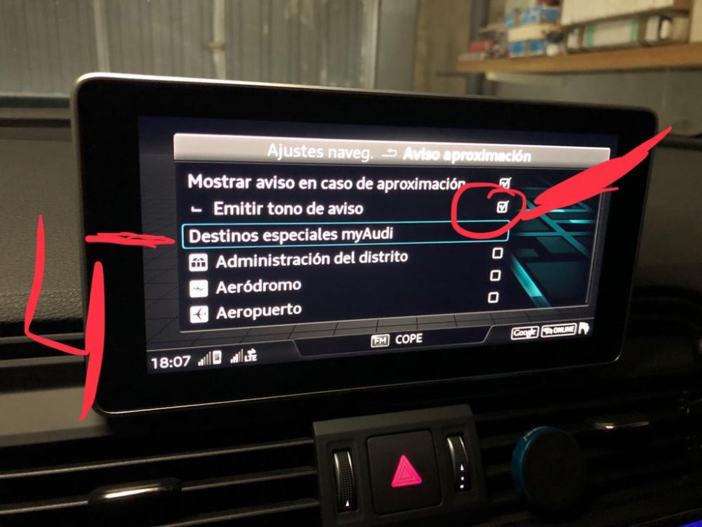

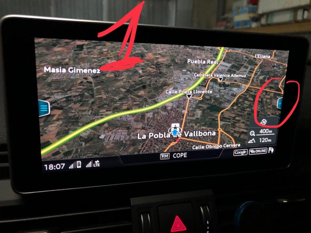

choto1976 Publicado 14 de Enero del 2019 Autor Denunciar Publicado 14 de Enero del 2019 (editado) Me falto poner unas indicaciones para que verifiquéis los radares y los avisos, igual se pone por defecto pero por si acaso esto es lo que tenéis que hacer. 1— vais al mapa y le dais a la pestaña de la derecha 2—en el menú vais ajustes de navegacion 3–en este menú a aviso de aproximacion 4–aquí moráis que esté seleccionado el aviso de tono y le dais a destinos especiales 5–aquí miráis que este todo seleccionado y ya está todo, se sale de todo y a por otra cosa. Bueno las fotos salen como quieren pero seguir los numeros Editado 14 de Enero del 2019 por choto1976 Responder
