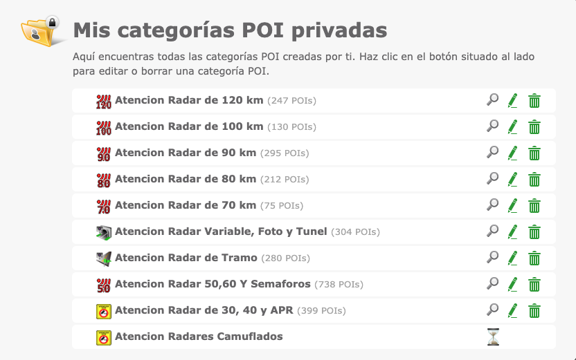

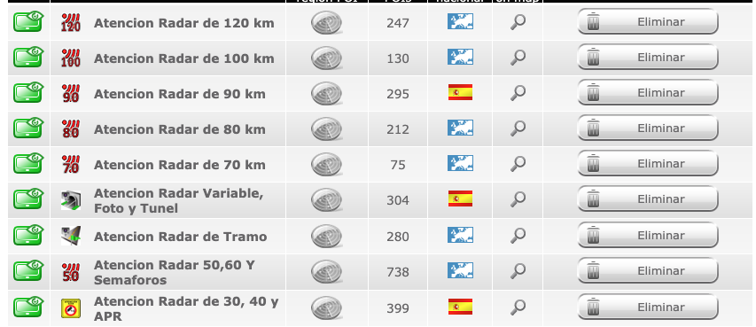

choto1976 Publicado 25 de Agosto del 2019 Autor Denunciar Publicado 25 de Agosto del 2019 hace 1 hora, madoditos dijo: Buenas noches Choto. He entrado en la página todopoid, y he entrado en los radares de garmin, y la verdad, el formato que veo, no se parece en nada con el archivo del otro día. Puedes explicar exactamente que archivos eliges y cómo lo haces? Muchas gracias de antemano. En la pagina de todopoid estan los archivos que te dije, son csv, con esos archivos puedes unirlos como yo hago para que quepan los 10 que se pueden meter o puedes dejarlos solos para que solo cante uno, luego con el programa poidbase tienes que seleccionarlos eir metiendo los que quieras, al terminar el mismo programa es que hace los archivos que yo cuelgo en la pagina, con el programa poidbase si no pagas puedes meter 5 archivos y si pagas puedes hacer 30, pero recuerda que aunque hagas 30 y te aparezcan los 30 en el coche solo puedes selecionar 10 por eso yo los uno a mi gusto. Responder
madoditos Publicado 30 de Agosto del 2019 Denunciar Publicado 30 de Agosto del 2019 Buenas tardes Choto. Ahora sí lo entiendo. Hay que hacerlo con el programa poidbase. Responder
choto1976 Publicado 30 de Agosto del 2019 Autor Denunciar Publicado 30 de Agosto del 2019 hace 1 hora, madoditos dijo: Buenas tardes Choto. Ahora sí lo entiendo. Hay que hacerlo con el programa poidbase. Así es, una vez te bajas los csv tienes que meterlos, en la carpeta que bajas de todopoid te vienen los dibujos que tienes que poner, yo pongo otros por que me los pasaron del foro de a4 que los hizo aposta. Si necesitas algo dímelo por privado y así no llenamos el hilo de la conversación. Responder
