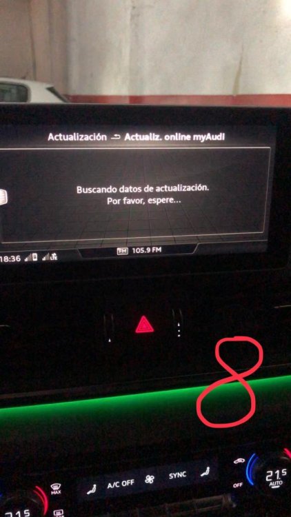

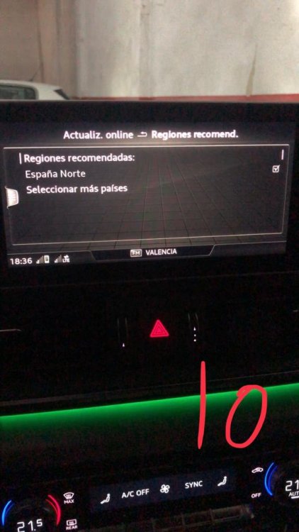

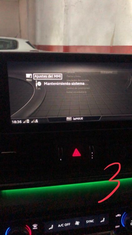

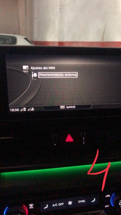

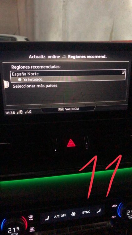

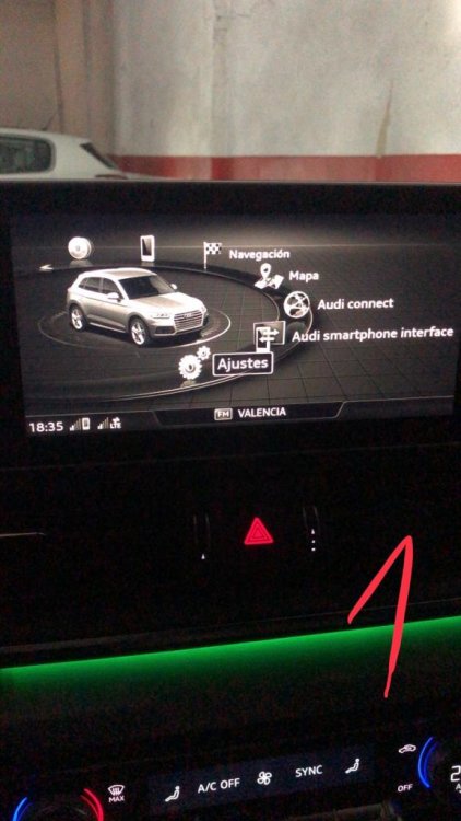

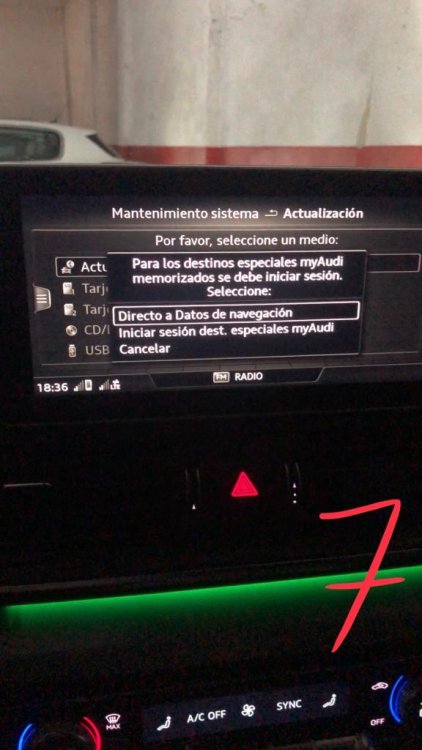

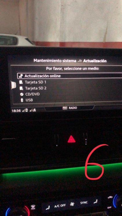

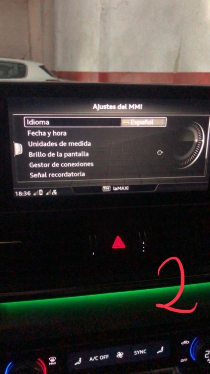

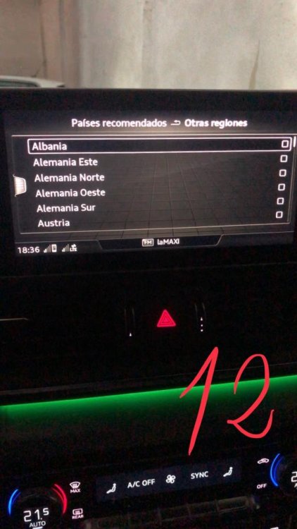

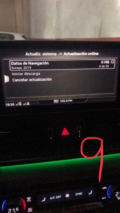

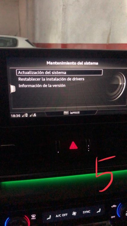

choto1976 Publicado 7 de Marzo del 2019 Autor Denunciar Publicado 7 de Marzo del 2019 hace 23 minutos, uncule1981 dijo: Perfecto, ya me dices cuando puedas. Te vas a menu, bajas a ajustes, le das a la pestaña de la izquierda y te aparece el menu de ajustes del mmi y mantenimiento sistema, la das a mantenimiento, le das a actualizacion del sistema, ahora actualizacion online y de las 3 opciones que salen le das a directo a datos de navegacion, te saldra buscando datos y esperas, aqui te saldra datos de navegacion, le das eliges paises, yo solo tengo el de españa por que los demas no tengo intencion de ir y no quiero que me ocupe sitio y asi tarda menos, no es necesario que esperes a que se descargue, a mi se me fue actualizando cuando iba al trabajo y cuando volvia, aunque pares el coche el luego se pone solo a actualizar en segundo plano. . Responder
uncule1981 Publicado 8 de Marzo del 2019 Denunciar Publicado 8 de Marzo del 2019 Actualización del sistema no disponible. Entiendo que lo tendre que conectar a Internet, no? En ese caso, como lo conecto. Muchisimas gracias. Responder

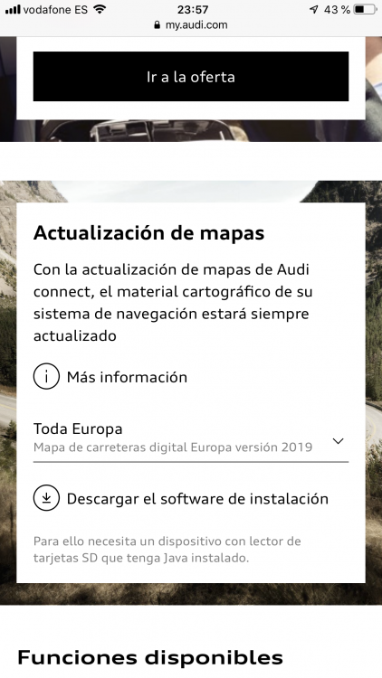

choto1976 Publicado 8 de Marzo del 2019 Autor Denunciar Publicado 8 de Marzo del 2019 hace 32 minutos, uncule1981 dijo: Actualización del sistema no disponible. Entiendo que lo tendre que conectar a Internet, no? En ese caso, como lo conecto. Muchisimas gracias. Pues no lo se, yo no lo he conectado nunca, tengo los 3 años y se conecta solo. Tambien te puedes descargas los mapas desde la pagina y actualizarlos con un Pen Responder
uncule1981 Publicado 8 de Marzo del 2019 Denunciar Publicado 8 de Marzo del 2019 1 hour ago, choto1976 said: Pues no lo se, yo no lo he conectado nunca, tengo los 3 años y se conecta solo. Tambien te puedes descargas los mapas desde la pagina y actualizarlos con un Pen ¿Sabes desde que pagina? Responder

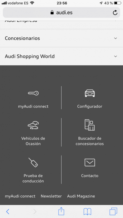

choto1976 Publicado 8 de Marzo del 2019 Autor Denunciar Publicado 8 de Marzo del 2019 hace 55 minutos, uncule1981 dijo: ¿Sabes desde que pagina? En la de Audi, tienes que ir a myAudi connect, abajo del todo de la página y si no estás registrado lo haces, te pedida a parte de los datos tuyos los del coche, buscas en apartado de los mapas y te los descargas. Cuando te aparezca el coche le da das a funciones y bajas. Responder
