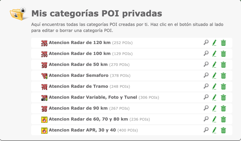

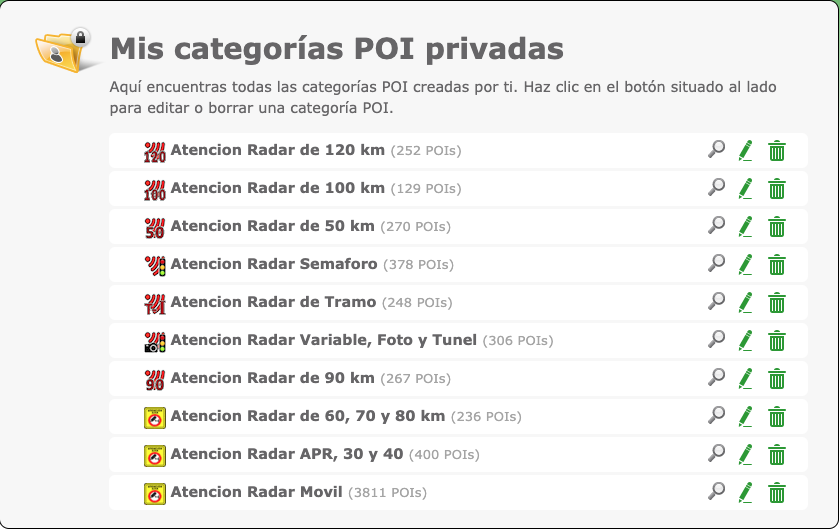

Perico22 Publicado 21 de Abril del 2019 Denunciar Publicado 21 de Abril del 2019 En 13/4/2019 a las 12:06, choto1976 dijo: Dejo los radares de Abril Esta es la manera que estan organizados https://mega.nz/#F!Fc5mBSBB!txXq8-X7zItk7lJlSpTIWg Aqui dejo lo mismo pero con los camuflados por si hay alguien que le interesa, los camuflados estan todos en uno solo. https://mega.nz/#F!pVp2iCjJ!BHDRMYYodNvYgp9yi3mbEg Muchas gracias compañero por tu aporte. Con esto y tus explicaciones es sencillo hacerlo funcionar incluso para mi. Solo comentar, que en ambos enlaces de descarga, solo hay 9 categorías y no están los camuflados. ¿Podrías ponerlo? Gracias de nuevo. Responder
choto1976 Publicado 21 de Abril del 2019 Autor Denunciar Publicado 21 de Abril del 2019 hace 2 horas, Perico22 dijo: Muchas gracias compañero por tu aporte. Con esto y tus explicaciones es sencillo hacerlo funcionar incluso para mi. Solo comentar, que en ambos enlaces de descarga, solo hay 9 categorías y no están los camuflados. ¿Podrías ponerlo? Gracias de nuevo. Ok, lo miraré Responder
