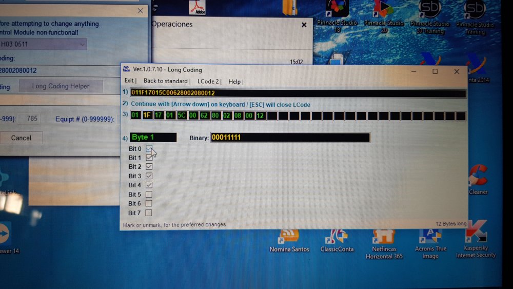

Codificacion...
En todas las puertas...
Unidad 42, 52, 62, 72...
Byte 1..bit 0 y 1..activado....pasa a 1F
Tambien active unidad 09.

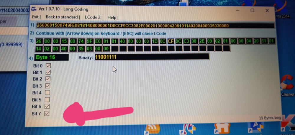

Byte 16...bit 7..activo20190113_225404.jpg.45b8901f37b10e9cc146483fd4c0ef9e.jpg

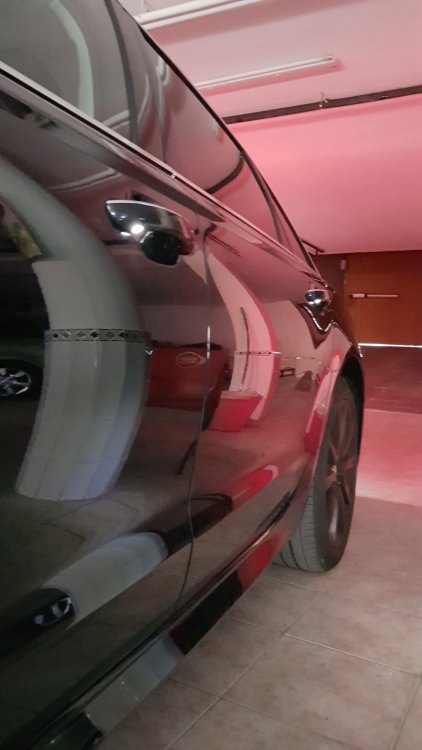

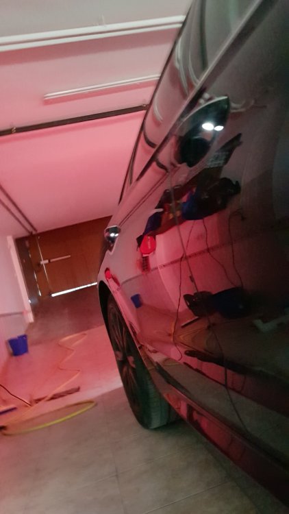

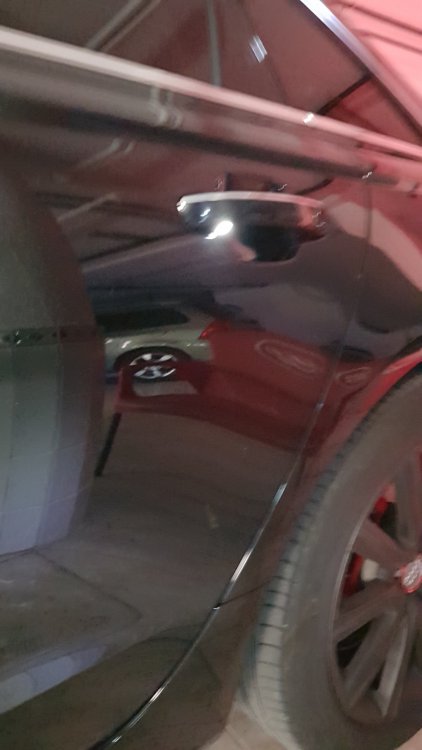

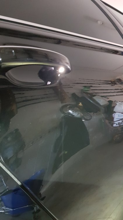

Bueno para que las luces funcionen tiene ke estar el selector de luces en AUTO y activada en MMI el encender luces al desbloquear o abrir coche.........fin...20190112_161849.jpg.8d21503d1c2ca6a4c6ac66b671db800b.jpg
