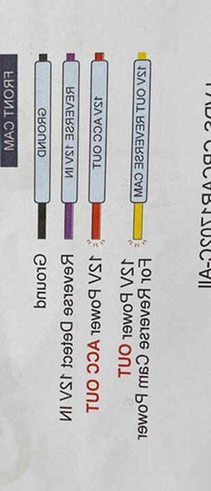

Iñakimp Publicado 23 de Octubre del 2020 Denunciar Publicado 23 de Octubre del 2020 Hola, perdonad que insista pero estoy desesperado. Resumo, no he conseguido que me funciona el interface, y encima me ha dejado de funcionar el Control de crucero, el sistema anticolisión (entiendo que estos 2 dependen de las cémaras delanteras) y tampoco me posiciona el navegador del coche. El caso es que el mecánico me dice que todo está bien y lo que me indica que no ha conectado solo son estos cables, que indica que son corriente y camaras si no me equivoco. Alguien me puede decir sí necesita conectarse el de corriente? Gracias Responder
Tineo Publicado 23 de Octubre del 2020 Denunciar Publicado 23 de Octubre del 2020 (editado) hace 38 minutos, Iñakimp dijo: Hola, perdonad que insista pero estoy desesperado. Resumo, no he conseguido que me funciona el interface, y encima me ha dejado de funcionar el Control de crucero, el sistema anticolisión (entiendo que estos 2 dependen de las cémaras delanteras) y tampoco me posiciona el navegador del coche. El caso es que el mecánico me dice que todo está bien y lo que me indica que no ha conectado solo son estos cables, que indica que son corriente y camaras si no me equivoco. Alguien me puede decir sí necesita conectarse el de corriente? Gracias yo creo que eso concretamente esta bien instalado, esos cuatro cables no son cruciales para la instalacion dos salidas de corriente y una entrada opciononal de marcha atrás. si tienes esos efectos sobre linea canbus, probaria a revisar si estan alterados los cables can H y canL. o bien alguna configuracion en el switch del aparato que no corresponda con tu coche Editado 23 de Octubre del 2020 por Tineo Responder
