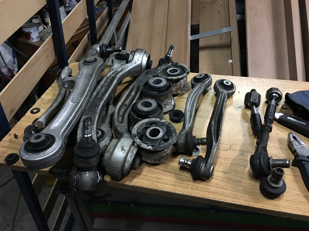

juliaars2000 Publicado 17 de Enero del 2019 Denunciar Publicado 17 de Enero del 2019 hace 2 horas, Brosi dijo: Tirantes y gomas de la estabilizadora? Pues es verdad, no lo había visto que faltaba esa ! Por cierto, has quitado los silentblocks de la cuna de suspensión por lo que veo no? Como los has sacado!!? cuentanos más !! Como has sacado los brazos... me tienes en ascuas jaja Responder

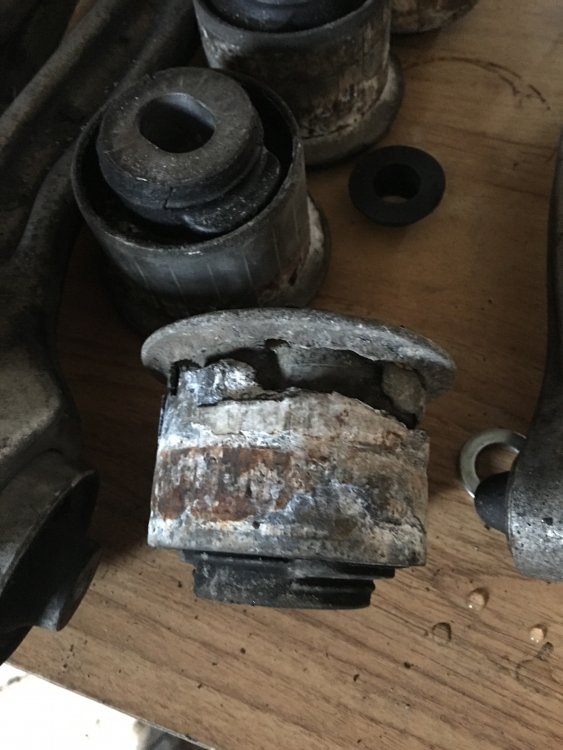

Dj_avi Publicado 17 de Enero del 2019 Autor Denunciar Publicado 17 de Enero del 2019 También las he cambiado, las gomas de la estabilizadora y los tirantes. cambie todo porque me empezó a hacer el ruido y vi los silimblocks de la cuna rotos. es fácil cambiarlos pero necesitas un foso o elevador para hacerlo, apollas el motor en un gato de foso o algo parecido y después es desmontar y con una prensa cambiarlos. siempre digo que voy a sacar fotos pero cuando me pongo al lío después no me acuerdo, soy un fanatico de la mecánica y empiezo a desmontar y se me va la olla Responder
Dj_avi Publicado 17 de Enero del 2019 Autor Denunciar Publicado 17 de Enero del 2019 También las he cambiado, las gomas de la estabilizadora y los tirantes. cambie todo porque me empezó a hacer el ruido y vi los silimblocks de la cuna rotos. es fácil cambiarlos pero necesitas un foso o elevador para hacerlo, apollas el motor en un gato de foso o algo parecido y después es desmontar y con una prensa cambiarlos. siempre digo que voy a sacar fotos pero cuando me pongo al lío después no me acuerdo, soy un fanatico de la mecánica y empiezo a desmontar y se me va la olla Por esto pensé que hacía el ruido Responder
