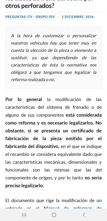

Jaco Publicado 18 de Enero del 2019 Denunciar Publicado 18 de Enero del 2019 En 16/1/2019 a las 21:40, J306 dijo: Se me ha encendido el testigo de los frenos en mi a5 3.0 tdi 240cv Quattro del 07, aprovechando eso quiero poner los discos rayados y/o taladrados y pastillas de brembo, alguien me ayuda a saber las referencias originales para cruzarlas si os doy el chasis? Un saludo. Ojo con poner discos perforados si lo haces se considera reforma de importancia y toca homologar.Con los rayados se necesita un certificado del fabricante donde indique que el disco se considera recambio al mantener tamaño y que mantiene las caracteristicas del original no afectando a la distancia de frenado Responder

J306 Publicado 19 de Enero del 2019 Autor Denunciar Publicado 19 de Enero del 2019 hace 18 horas, Jaco dijo: Ojo con poner discos perforados si lo haces se considera reforma de importancia y toca homologar.Con los rayados se necesita un certificado del fabricante donde indique que el disco se considera recambio al mantener tamaño y que mantiene las caracteristicas del original no afectando a la distancia de frenado No me importaría hacer la homologación ya tuve otro coche con rayados y taladrados, la verdad nunca me pidieron nada y murió con las botas puestas, si ahora hay que hacer reforma como puedo proceder? Un saludo. Responder
