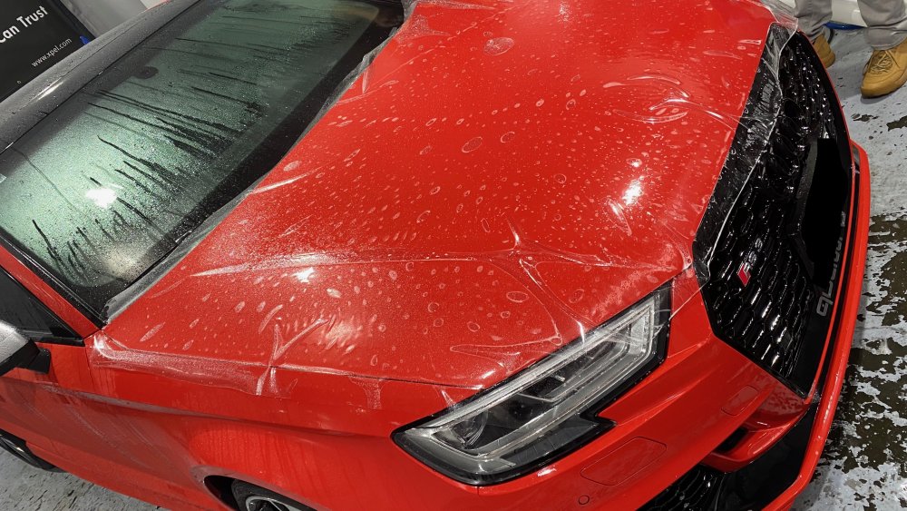

Mau78 Publicado 27 de Enero del 2020 Autor Denunciar Publicado 27 de Enero del 2020 Bueno, ya quedó el frente protegido con el ppf. Estuve un rato con ellos para ver como lo hacían y la verdad que lleva su técnica. Empezaron por el capó, única pieza que se corta a mano, el resto se corta en plotter. Aparte de la pintura va también sobre los faros y las partes negras, incluso el borde de la parrilla, los espejos y los huecos de las manijas de las puertas. Se coloca con una mezcla de agua, jabón y una solución a base de alcohol para que actúe bien el pegamento. Con una espátula de goma se quita bien todo el agua, así queda el capó a falta de dar vuelta los bordes y sellarlos con una pistola de calor. Aquí ya sin los bordes. El papel blanco tiene cada una de las piezas cortadas con el plotter, algunas hay que ser adivino para saber donde van ... Después de las aletas se pasó al parachoques, lo mas difícil por tener tantas formas angulosas, la que sale en la foto dio un poco de guerra al instalador. Terminando el parachoques El resultado final. El único lugar donde no me gusta nada y lo sacaré en cuanto pueda son los espejos. Han tenido que hacerlo con uno mate y la verdad se nota mucho. Lo vi en otro coche y con el acabado brillo apenas se nota. Contento con el resultado, es casi imperceptible, sólo se ven algunos bordes donde no se puede doblar pero hay que mirarlo muy de cerca, igual me han dicho que en cuanto pase una semana y se seque bien el agua se verá todavía con mas brillo. También me han comentado que los rayones se van con agua caliente, así que a ver en un futuro como va si aparece alguno. Con esto circularé mas tranquilo sin ninguna duda. Responder
