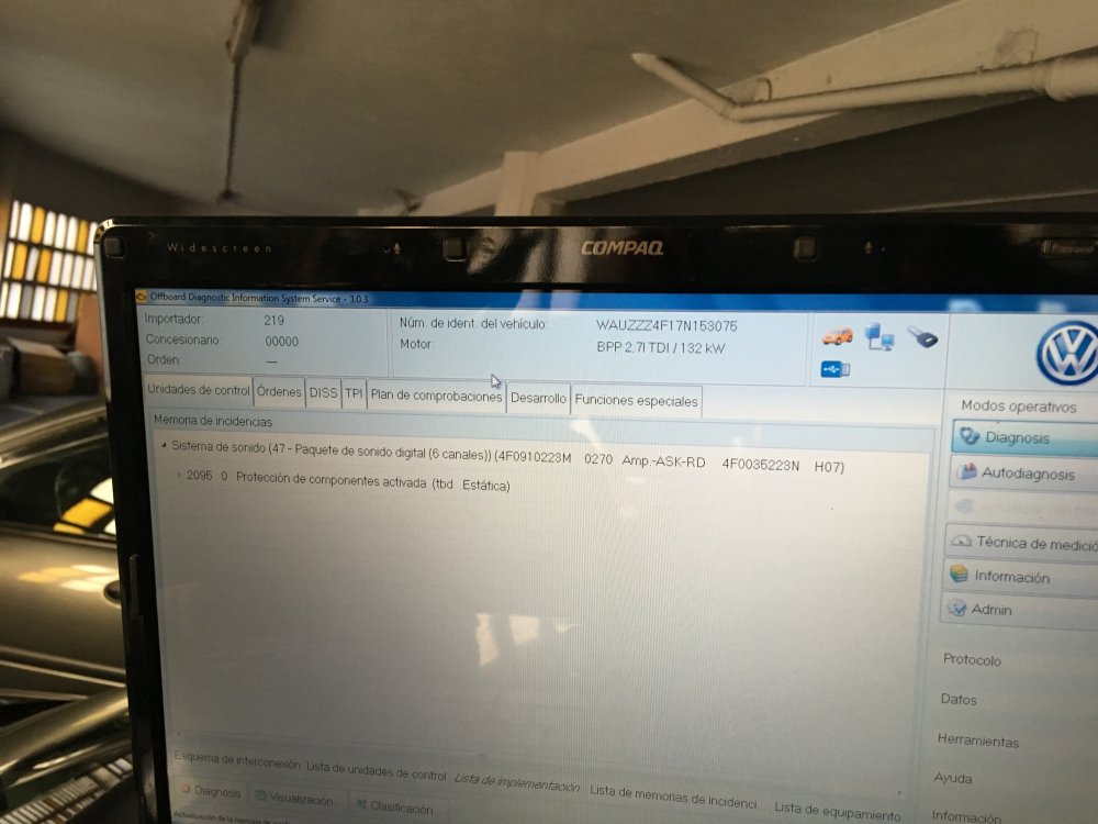

Realizando la diagnosis el fallo que da este:
    -  Sistema de sonido(47-Paquete de sonido digital(6canales)(4f0910223M   0270  Amp-ASK_RD  4F00355223N   H07)
    - 2095   0 Proteccion de componentes activada (tbd  estatica)
Cuando le damos a borrar el error no se puede porque te pide contraseña y usuario ( lo tiene que hacer el taller oficial).

Creemos que la unidad que esta cascada es la del bluetooth pero como no se puede desactivar la proteccion de componentes estamos atascvados.
