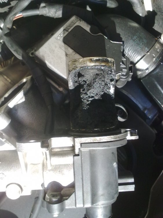

Carlisu84 Publicado 19 de Enero del 2019 Denunciar Publicado 19 de Enero del 2019 la EGR de este coche es ASI por si sirve de orientacion. EGR con 323.000 con fallo en los taques y arbol de levas Responder

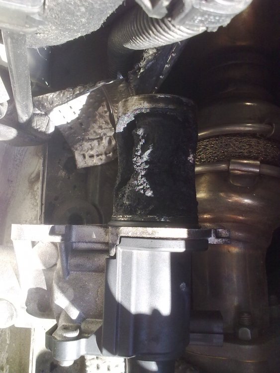

Botica Publicado 23 de Enero del 2019 Autor Denunciar Publicado 23 de Enero del 2019 (editado) En 21/1/2019 a las 16:13, Carlisu84 dijo: No le pasara nada yo voy con ella ASi desde hace muchos años, lo que si te recomiendo es que la desmontes y la limpies para que esa porqueria no se desprenda en algun momento y entre al motor. Y si te animas, haznos un brico que es muy sencillo. Saludos! OK, aunque le hice dos limpiezas en sólo dos meses, volveré a hacerla porque en este modelo es tan fácil que os aseguro no se tarda mas de 15 minutos entre desmontar, limpiar y volver a montar.... esta es mi egr ,muchas gracias de nuevo Carlisus, me ha dado mucha tranquilidad tu respuesta y saber que tu llevas las conexión quitada,saludos abrazos y en cuanto haga el brico lo subo. Editado 23 de Enero del 2019 por Botica Responder
