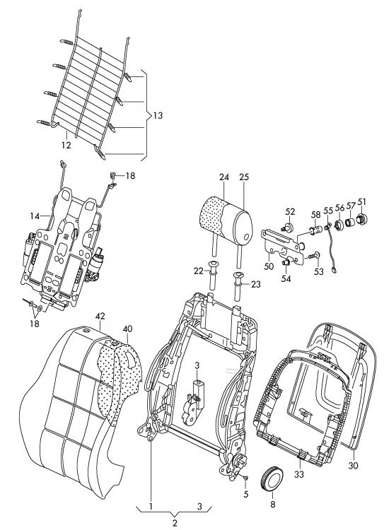

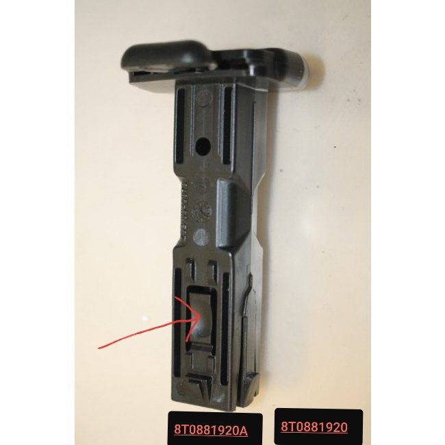

Denominado como el MISIL, y las referencias en el modelo anterior de q5, fíjate en la presilla de esa zona se podía liberar el cabezal.
Descomposición armazón respaldo modelo anterior q5.

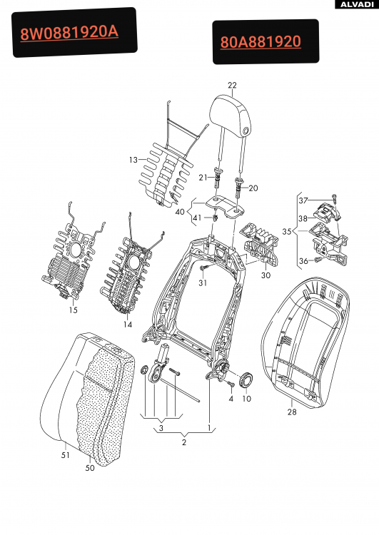

Descomposición de armazón respaldo modelo de tu generación (actual)
Te dejo las referencias por si encuentras alguna imagen en internete, yo no las veo.
Resumiendo, creo que el problema es derivado por la pieza n°30 y su variante, por eso creo que es más dificultoso acceder a la presilla del propio MISIL, o que esa presilla no exista en el actual.
Quizás los ingenieros pensaron que de una vez por todas por elementos de seguridad, el cliente jamás pudiera sacar el cabezal.
Yo si me encontrase tal situación, seguro que retirando la pieza n°28 por mis santos...acabararia sacando el cabezal si o si.
