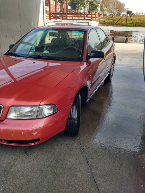

Leskjavi Publicado 19 de Enero del 2019 Denunciar Publicado 19 de Enero del 2019 (editado) Hola a todos,mi A4 B5 1.8 125cv ya publique algo parecido,y sigo con algún problema,e cambiado bujías,bobinas,todos los filtros y el coche al primer arranque del día le cuesta muchísimo petardea y se ahoga ,tardo cómo 6-7 intentos de arranque pisando gas hasta que se estabiliza y va bien,después al apagar y volver a encender va finísimo,mi duda es si es posible que lo que me dé este problema sea el sensor de temperatura,ya que buscando por el buscador encontrado algún caso parecido lo que nose si en nuestros B5 puede tener que ver y si sabéis alguna manera de probar si es eso o alguna cosilla más de que probar Editado 19 de Enero del 2019 por Leskjavi Responder
