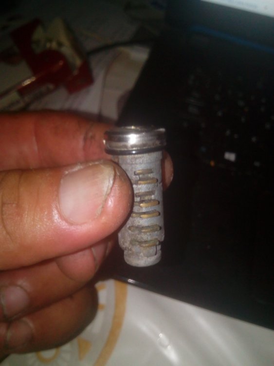

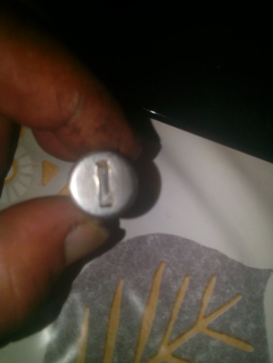

si por embellecedor metalico te refieres a esto... eso es el bombin en si y va cogido solo con una grapita.
sirve para las dos puertas y si lo has perdido te recomiendo ir al desguace, comprar uno y llevarlo a una casa de cerraduras a que te acoplen el bombin a tu llave que eso de llevar dos llaves es una guarreria
me teia que haber hecho la manicura pa la foto pero llevo tres dias de desguazeitor y no he tenido tiempo.
