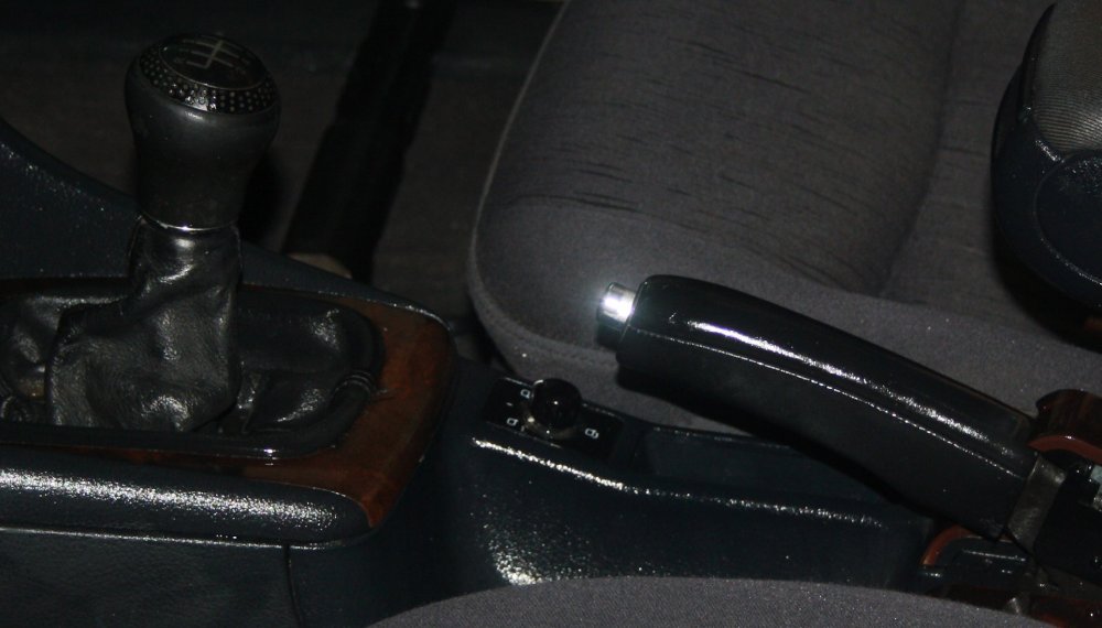

Alguien tiene un A6 del 99' con estos extras que me pueda ayudar o que le suene por donde pueden ir los tiros??interior_baja_resolucion.jpg.d5ace7a8bebe45e47b3c0a6fd2b0bd61.jpg
Supongo que en esta foto se ve el mando mas o menos a ver si me deja subir más fotos y lo muestro mejor...

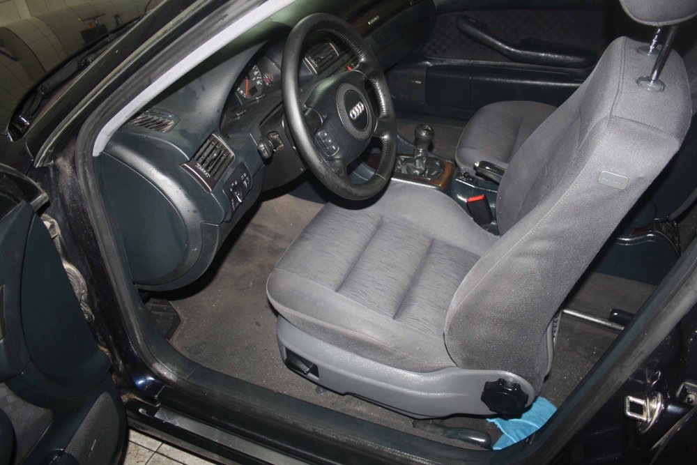

Buenas de nuevo, como no me deja añadir mas fotos las pongo aquí...
Antes de que me limpiara el coche un amigo que tiene una empresa de limpieza de tapicerías... tampoco funcionaba...

Sobre los fallos...Entiendo que el mano de los retrovisores lo giras totalmente 180 grados y que señale el dibuijito de atrás, no? Que es así como se abaten.

En cuanto a los retrovisores, lei un post que hablaba de un brico sobre los retrovisores avatibles, pero no vi que pusieran fotos o videos de como es el mecanismo...
Cuando le giro el potenciometro y lo pongo en la posición de abatir se escucha levemente como un embrague patina, supongo que el pequeño motor que llevan para abatirlos tendrá los engranajes desgastados o incluso que dicho motor está ya muy cascado... Por eso preguntaba a ver si alguien sabe como va dicho sistema... Con los amigos que tengo, ellos no tienen la destreza para desmontar los retrovisores sin rallarlos o cascarlos, jajajaja lo dejaremos sin usar...
