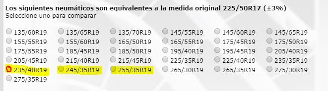

eusonlito Publicado 22 de Enero del 2019 Denunciar Publicado 22 de Enero del 2019 (editado) hace 4 horas, romariejo dijo: Buenos días, Tengo un A5 SB 177 tdi del 2014 con suspensión Sline y llanta 19" 9J. El caso es que me gustaría ponerle un neumático más estrecho y un poco más alto de perfil. Ya que entre la suspensión Sline y el neumático tan bajo no me resulta muy cómodo, entonces quería subirle el perfil a 40, que desconozco si se puede hacer. Por ello pregunto si alguien lleva otra media para llanta 19" 9J. por ejemplo: 245/40/19. También preguntar si iría bien el coche, y como tendría que homologar dicho cambio. Un saludo y gracias de antemano. Tienes aquí un generador de equivalencias http://equivalencias.info/?A=255/35R19&B=245/40R19 También lo tienes en la web de la ITV https://www.sycitv.com/es/pasar-la-itv/neumaticos/ Editado 22 de Enero del 2019 por eusonlito Responder

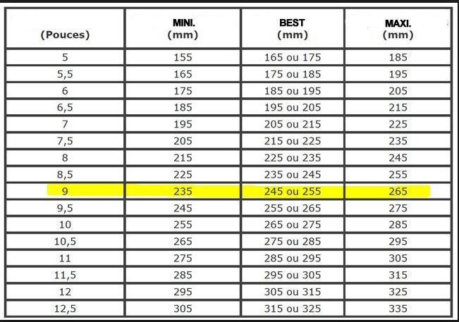

romariejo Publicado 22 de Enero del 2019 Autor Denunciar Publicado 22 de Enero del 2019 Ok muchas gracias. También hay que tener en cuenta el ancho de la llanta. En 9J he visto que el ancho que admite es: 235, 245, 255 y 265. Entonces puedo acceder a las siguientes medidas: me gustaría 245 y 40 de perfil, pero parece que tendría que ser 235/40/19. Alguien lleva esa medida?...para ver que tal queda ese ancho y perfil, y si el coche va bien igualmente. Entonces puedo cambiar de neumático aunque no aparezca en la ficha técnica?? Un saludo. Pd. adjunto también la equivalencia de ancho: Responder

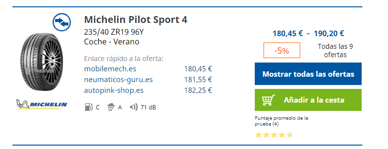

romariejo Publicado 24 de Enero del 2019 Autor Denunciar Publicado 24 de Enero del 2019 Buenos días, La 245/40/19 No es equivalente ya que se pasa del 3% de la medida original: 225/50/17 La 235/40/19 Sí que podríamos aunque si es cierto que aumentamos el diámetro 1 cm respecto de la 255/35/19 es decir pasamos de 661 mm a 671mm de diámetro. He visto varios neumáticos compatibles en todo: (ya es que os gusten dichas marcas) Dunlop Sport Maxx RT 235/40 ZR19 (96Y) XL Bridgestone Potenza S001 235/40 R19 96Y XL RO1 Hankook Ventus S1 Evo 2 K117 235/40 R19 96Y XL RO1, SBL SBL Continental ContiSportContact 5 235/40 R19 96Y XL Goodyear Eagle F1 Asymmetric 2 235/40 ZR19 (92Y) (está no se podría creo porque debería ser 94 mínimo) Un saludo, Responder
romariejo Publicado 24 de Enero del 2019 Autor Denunciar Publicado 24 de Enero del 2019 He encontrado también en michelin Responder
WAJE Publicado 24 de Enero del 2019 Denunciar Publicado 24 de Enero del 2019 hace 14 horas, romariejo dijo: Buenos días, La 245/40/19 No es equivalente ya que se pasa del 3% de la medida original: 225/50/17 La 235/40/19 Sí que podríamos aunque si es cierto que aumentamos el diámetro 1 cm respecto de la 255/35/19 es decir pasamos de 661 mm a 671mm de diámetro. He visto varios neumáticos compatibles en todo: (ya es que os gusten dichas marcas) Dunlop Sport Maxx RT 235/40 ZR19 (96Y) XL Bridgestone Potenza S001 235/40 R19 96Y XL RO1 Hankook Ventus S1 Evo 2 K117 235/40 R19 96Y XL RO1, SBL SBL Continental ContiSportContact 5 235/40 R19 96Y XL Goodyear Eagle F1 Asymmetric 2 235/40 ZR19 (92Y) (está no se podría creo porque debería ser 94 mínimo) Un saludo, En mi caso fui a ITV y alli me dijeron que cualquier equivalencia de las medidas que aparecen en ficha es equivalente, y la 245 40 19 es equivalente a la 255 35 19 i no recuerdo mal, a mi me extraño pero asi fue. SALUDOS Responder
Tineo Publicado 25 de Enero del 2019 Denunciar Publicado 25 de Enero del 2019 hace 33 minutos, WAJE dijo: En mi caso fui a ITV y alli me dijeron que cualquier equivalencia de las medidas que aparecen en ficha es equivalente, y la 245 40 19 es equivalente a la 255 35 19 i no recuerdo mal, a mi me extraño pero asi fue. SALUDOS para mi que ese tecnico se ha columpiado más que Heidi en los alpes las equivalencias son SOLO respecto a la medida base; si fueran respecto a todas las medidas..... valdria casi cualquier neumático. que tiemposss! Responder
WAJE Publicado 25 de Enero del 2019 Denunciar Publicado 25 de Enero del 2019 hace 7 horas, Tineo dijo: para mi que ese tecnico se ha columpiado más que Heidi en los alpes las equivalencias son SOLO respecto a la medida base; si fueran respecto a todas las medidas..... valdria casi cualquier neumático. que tiemposss! Pues no lo se, tengo que preguntarlo de nuevo al ingeniero a ver que me comenta, pero eso me aseguraron. No obstante con la 235 40 19 para mi seria mas que suficiente y homologado. El problema es el ancho de la llanta. SALUDOS SALUDOS Responder
