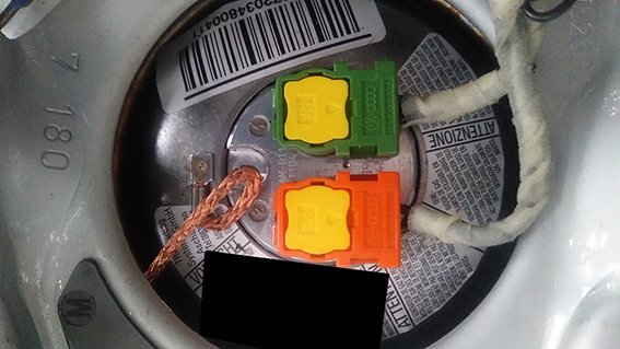

Joaki_Estacado Publicado 25 de Abril del 2020 Denunciar Publicado 25 de Abril del 2020 Me surge otra duda sobre el cambio del volante (como se puede deducir, aún no lo hice), ¿podré engañar a la centralita si uso el cable de conexión que tiene el volante original en vez del cable multifunción que trae el volante que compré?, simplemente desconectarle las dos clavijas que van en el airbag y enchufarle las del mio. Un saludo Responder
chilaudi Publicado 26 de Abril del 2020 Denunciar Publicado 26 de Abril del 2020 Hola, si como comentas ya enteriormente no te importa o no te va a funcionar el multifuncion , pues vale mas que le pongas el que ya traia el coche. Responder
