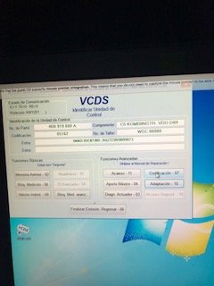

1º Me compre un cable Vag-com en español, bien no? bueno el cable creo que va bien hasta el momento me hizo el apaño, bueno... mas o menos, el porblema esta que quiero hacer un cambio de cuadro y casar los 2, ahí esta el problema, no si mi coche cuadro es inmo 2 o inmo3, os dejo una foto que saque para que lo veais y que alguine me diga,
Con vagcom no se puede hacer un cambio de inmo. Para ello como bien dices necesitas el vagtacho.
