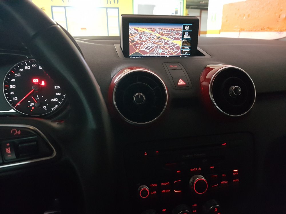

Shuco Publicado 24 de Enero del 2019 Denunciar Publicado 24 de Enero del 2019 Buenas tardes compañeros, Algunos de vosotros sabréis que he comentado en más de una ocasión mi interés en activar la Navegación, pues de origen pedí el paquete Connect con la intención de que en el futuro pudiera activarla. Y por fin llegó el día, lo pedí a los Reyes Magos ¡y cayó! He de decir que localicé por Wallapop el producto, Activación Navegación más mapas originales 2017, a estrenar. Tras hablar con el vendedor me lancé y todo perfecto; lo compré el Lunes, el Martes me llegó y el Jueves me lo activaron en el concesionario oficial por apróximadamente una hora y poco de mano de obra, a un precio que ya sabéis que barato no es pero lo compensé con el producto que me salió realmente bien de precio, lo más barato que encontré en todo este tiempo de búsqueda. Y qué decir, estoy muy contento, ayer lo usé por primera vez para un destino que no tenía ni idea llegar y muy bien, tanto por la información en la pantalla multimedia como la central del cuenta kilómetros. Muchos diréis que el móvil ya tiene GPS pero amigos, nada como tenerlo integrado a este nivel; ahora sí tengo un equipo multimedia con todas las funciones dentro del coche. Os dejo una foto con la visión de día. Cualquier duda aquí estoy. Gracias, saludos. Responder

Shuco Publicado 3 de Febrero del 2019 Autor Denunciar Publicado 3 de Febrero del 2019 En 2/2/2019 a las 12:13, carlosA5 dijo: No me queda claro que compraste en wallapop. La tarjeta de navegación? Opino igual. El navegador en el.coche es mejor para esa función, la pega es la pasta que vale actualizarlos legalmente Hola Carlos, En Wallapop compré tanto la Activación como los Mapas 2017, todo a estrenar, referencia 8X0060883K. Fui al concesionario con el pack y allí lo instaron (activaron mejor dicho, la instalación del Hardware del GPS ya lo pedí de fábrica), y todo bien, ningún problema. Ya lo he probado para ir a varios puntos de Madrid que no tenía ni idea de cómo ir, y perfecto, ni un fallo, la verdad que estoy muy contento. En cuanto a las actualizaciones, coincido, cada actualización en la casa (tarjeta SD) son 200€, pero por el momento no tengo esa necesidad, con los de 2017, como te comento, todo perfecto. Si hiciera algún viaje a Europa sí me plantearía actualizarlo, y ya vería como hacerlo, claro. ¡Saludos! Responder

Shuco Publicado 12 de Marzo del 2019 Autor Denunciar Publicado 12 de Marzo del 2019 Hola, En Wallapop compré tanto la Activación como los mapas, referencia 8X0060883K, por 150€. Posteriormente tuve que ir a Audi a que lo activaran, unos 110€ creo recordar. ¡Saludos! Responder
