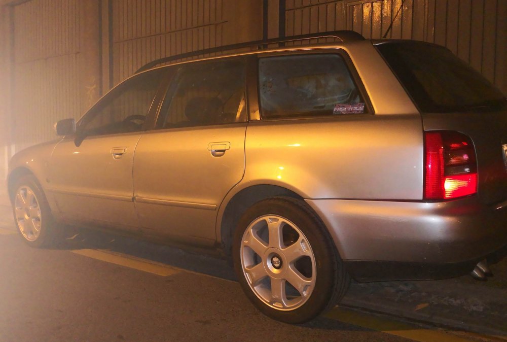

Os dejo una foto de mi coche.

Hola!! Bienvenido al foro 😄 y.... bonitas llantas!
