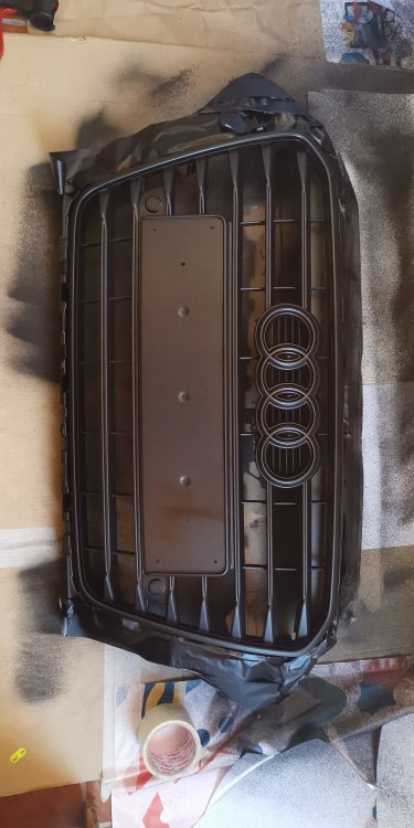

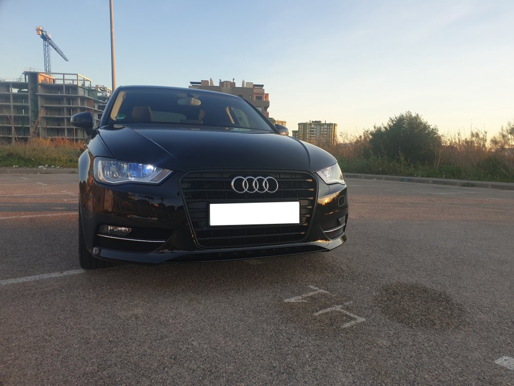

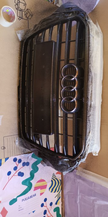

rubenjudoka Publicado 25 de Enero del 2019 Denunciar Publicado 25 de Enero del 2019 Queria enseñaros el resultado de pintar la parrilla con vinilo liquido negro mate, ya que mi parrilla era la normal en un gris antracita y no me gustaba como quedaba, y ya que queria pintar el cromado del borde aproveche y la pinte completa, mi primera intencion fue ponerla negro brillo pero tras echarle el barniz quedaba fatal ya que el vinilo liquido no tiene un acabado liso al echarlo con spray Responder

rubenjudoka Publicado 25 de Enero del 2019 Autor Denunciar Publicado 25 de Enero del 2019 @Kikegredos a mi en uno de los lados me paso algo parecido me cayo encima una pelota y se marco pero fue echarle en ese lado mas capas de vinilo y volvio a ponerse uniforme, quitar la parrilla es tener tiempo y paciencia ya que hay que tener cuidado al quitar la parrilla del paragolpes para no dañar ninguna de las dos cosas, pero para lo que quieres hacer merece la pena cambia mucho el coche Responder
