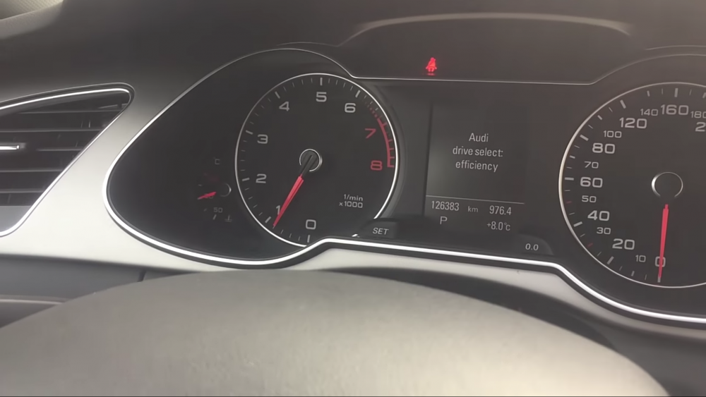

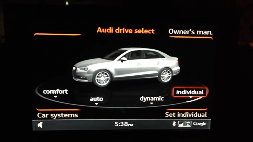

JGS806 Publicado 25 de Enero del 2019 Denunciar Publicado 25 de Enero del 2019 Hola a todos, necesito vuestra ayuda, os resumo. Tengo un a4 b8 2.0 stronic del 2014 y decidi comprar en audi el drive select, despues de 1 mes esperando que llegaran las piezas de Alemania, lo he montado en el conce y hoy me lo han entregado. Me gustaria que me confirmarais si debe salir en el MMI el coche con las opciones a seleccionar (dinamic, confort...) o solo es en el FIS. En el mio solo es en el FIS pero he visto fotos por ahi de gente que lo tiene en el MMI y el dibujo es de un allroad como el mio y logicamente me gusta mas asi ya que en el FIS es un texto cutre. Me han incorporado un nuevo boton "drive select" que es lo unico que puedo tocar para cambiarlos. Se lo dije al comercial que me entrego el coche y me dijo que tenia que preguntarlo pero que debe ser asi como lo tengo, ya sea por el año del coche o porque mi vehiculo no tiene suspension neumatica, y sinceramente creo que es una excusa...probablemente o no sepan o no hayan querido perder mas tiempo en ponermelo tambien en el MMI. Necesito vuestra ayuda (sobre todo los que tengais un coche con la misma edad del mio y caracteristica para asegurarnos) para salir de dudas porque como me digais que deberia verse en el MMI tambien pondre una reclamacion en Audi España. Me ha costado 350 euros y mas de 1 mes esperando. En cuanto a las sensaciones del Drive Select la verdad que me ha decepcionado un poco porque en Dinamic (sport) el poco trayecto que lo he probado no he notado absolutamente mas entrega de potencia o sensibildad del pedal, sin embargo en confort y sobre todo efficence o como sea si que noto el coche mucho mas perezoso. En cuanto el volante si noto diferencia de dureza en los distintos modos aunque tampoco una cosa abismal... vamos que probablemente si llego a probar uno como el mio con el ADS quizas no lo habria puesto. Responder
A4b8 Publicado 25 de Enero del 2019 Denunciar Publicado 25 de Enero del 2019 Hola. Si no estoy equivocado, para poder verlo en el MMI, debes llevar Navegador, tiene una nomenclatura que no recuerdo ahora si es 3G o 3G+ o estoy equivocado con el móvil, como yo no lo llevo pues no recuerdo bien, que no sea el MMI básico. Saludos. Responder
JGS806 Publicado 25 de Enero del 2019 Autor Denunciar Publicado 25 de Enero del 2019 hace 29 minutos, A4b8 dijo: Hola. Si no estoy equivocado, para poder verlo en el MMI, debes llevar Navegador, tiene una nomenclatura que no recuerdo ahora si es 3G o 3G+ o estoy equivocado con el móvil, como yo no lo llevo pues no recuerdo bien, que no sea el MMI básico. Saludos. En caso de que dependa del navegador comento que yo tengo navegador, concretamente el 3g basic (dvd y 2 sd), radio plus y sistema de sonido bang & olfusen. Responder
Farn68 Publicado 25 de Enero del 2019 Denunciar Publicado 25 de Enero del 2019 hace 15 minutos, JGS806 dijo: En caso de que dependa del navegador comento que yo tengo navegador, concretamente el 3g basic (dvd y 2 sd), radio plus y sistema de sonido bang & olfusen. No verás el interfaz con el menú del ADS con la imagen del coche en la pantalla del MMI porque tu modelo de navegador es el LOW o Basic. Si accedes mediante la tecla de CAR si que debería aparecerte en el menú la opción de configuraciónI INDIVIDUAL qué consiste en activar dirección, respuesta de motor y suspensión de manera independiente. Sobre la sensación que experimentas al pulsar una u otra opción, puede que influya el tipo de cambio o tracción... En mi caso, la respuesta en modo Dinamic es MUY satisfactoria y se nota de verdad. En cambio, la respuesta del volante casi no varía de un modo a otro. Un saludo!! Responder
JGS806 Publicado 25 de Enero del 2019 Autor Denunciar Publicado 25 de Enero del 2019 Si efectivamente con la tecla CAR sí que puedo ajustar parámetros que corresponden solo al “individual”. Vaya pues si es como dices me parece fatal que solo los de navegador hight sean los únicos que puedan ver y seleccionar los modos en el MMI. Responder
Farn68 Publicado 25 de Enero del 2019 Denunciar Publicado 25 de Enero del 2019 hace 2 horas, JGS806 dijo: Si efectivamente con la tecla CAR sí que puedo ajustar parámetros que corresponden solo al “individual”. Vaya pues si es como dices me parece fatal que solo los de navegador hight sean los únicos que puedan ver y seleccionar los modos en el MMI. Pero eso ya no es una limitación del ADS sino del MMI.... El hecho de que sea el modelo más básico tiene sus carencias, pero personalmente creo que es algo secundario. En lo que si estoy de acuerdo contigo es que en la pantalla grande se ve genial el menú del ADS... Y no tiene nada que ver con lo que vemos nosotros en el FIS... Responder
JGS806 Publicado 27 de Enero del 2019 Autor Denunciar Publicado 27 de Enero del 2019 Pues tiene mucho sentido lo que comentas, la verdad que puede ser que sea una limitación del MMI pero parece algo absurdo o por querer caparlo porque por capacidad grafica...el MMI 3g basic aunque tiene menor resolución pero suficiente para mostrar esos gráficos sencillos. Lo que no se si con el Vagcom se podrían activar esos gráficos de la misma forma que en el MMI se puede poner las siglas RS o S de esos modelos. Por cierto, muchas gracias a los dos que habeis respondido porque con la cantidad de gente que debe tener el ADS y no contestan nada... Responder
JGS806 Publicado 24 de Febrero del 2019 Autor Denunciar Publicado 24 de Febrero del 2019 Una duda, cuanto tengo puesto el modo Dynamic y apago el coche, cuando vuelvo a arrancarlo la siguiente vez que lo cojo, sigue puesto el modo dinamic pero en el FIS aparece "D" en vez de "S" y aunque algun dia he esperado un rato a ver si se cambia solo, veo que no lo hace, no se si es un fallo o si es normal. En el resto de los modos si lo apago en alguno sigue ese modo tal cual, en dynamic es el unico que no aunque pulsando el boton "drive select" te muestra que sigues en dynamic. Responder

roguber Publicado 1 de Marzo del 2019 Denunciar Publicado 1 de Marzo del 2019 La verdad es que lo de ver la silueta del coche sería la caña. No se si será cuestión de activar algo con el vagcom, a mi no me sale la silueta del coche. Mi MMI es un 3g High con disco duro, navegador y dos ranuras sd. Sonido Bang&olfusen. Responder
JGS806 Publicado 7 de Marzo del 2019 Autor Denunciar Publicado 7 de Marzo del 2019 En 1/3/2019 a las 18:39, roguber dijo: La verdad es que lo de ver la silueta del coche sería la caña. No se si será cuestión de activar algo con el vagcom, a mi no me sale la silueta del coche. Mi MMI es un 3g High con disco duro, navegador y dos ranuras sd. Sonido Bang&olfusen. Pues tengo entendido que en el navegador plus es en el que se ve la silueta, en el resto no y no podemos "hacer nada". Cosa que veo un poco asburda porque no tiene unos graficos de la leche o algo que no pudiera verse en el basic que tenemos... Responder
